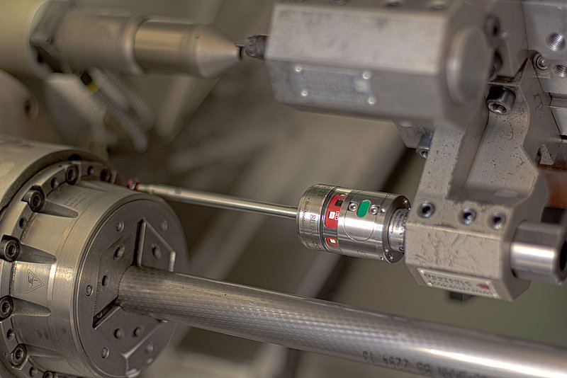

Messtaster setzt die Blaser Group bereits seit längerer Zeit ein, jedoch gab es anfänglich einige Hindernisse für einen einwandfreien Ablauf: Die Drehmaschinen, welche die Patronenlager messen, haben am Messtaster sehr lange Tasteinsätze mit austauschbaren Messkugeln, je nach Kaliber. Die Messung in die so genannte Schulter des Patronenlagers im Lauf dient dazu, den Nullpunkt in Z-Richtung zu vermessen, um dann die Enden des Laufs bearbeiten zu können. Für die Messtaster eines Wettbewerbers war das Gewicht des Tasteinsatzes problematisch, wodurch es zu vielen Fehlauslösungen kam, die zuverlässige Messungen unmöglich machten. Der Anbieter versuchte zwar Abhilfe zu schaffen, aber die Hilfskonstruktionen waren nicht prozesssicher. Deshalb mussten spezielle Lehren verwendet werden, die das manuelle Arbeitsvolumen steigerten. Das wiederum führte zu unnötigem Maschinenstillstand, der umso länger ausfiel, wenn der Bediener gerade an einer anderen Maschine tätig war.

Im Jahr 2018 stellte BLUM eine interessante Lösung vor: Den Messtaster TC52 T. Die T-Version des TC52 wurde speziell für den Einsatz in Drehmaschinen optimiert und ist nochmals robuster aufgebaut als das Schwestermodell, das ursprünglich für den Einsatz in Fräszentren entwickelt wurde. Drehmaschinen arbeiten mit Werkzeugrevolvern statt Werkzeugmagazinen, alle Werkzeuge und damit auch der Messtaster sind also ständig im Arbeitsraum und damit Spänen, Kühlschmiermittel und den durch die Zerspanung erzeugten Vibrationen ausgesetzt.

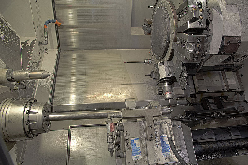

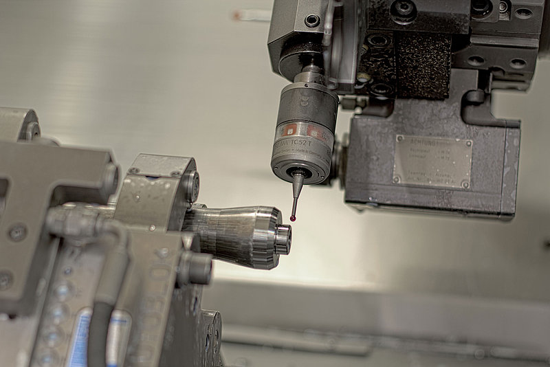

Ein zweiter Messtaster derselben Baureihe mit kurzem Tasteinsatz sitzt auf dem Revolver, um zu kontrollieren, ob der zum Bearbeitungsprogramm passende Rohling eingespannt wurde. Diese Rohteile unterscheiden sich bei gleichem Durchmesser in der Länge, je nachdem, wie lang der Lauf später sein soll. Nachdem ein erster Taster gezeigt hatte, dass er die Messungen im Patronenlager prozesssicher durchführen kann, wurden inzwischen auch alle weiteren Drehmaschinen auf BLUM-Taster umgerüstet. Dank eines speziellen Kompatibilitätsmodus mussten zunächst nur die Taster getauscht und auf den vorhandenen Empfänger angelernt werden. Geht ein Empfänger kaputt, wird er nun sukzessive gegen den sehr kompakten BLUM-Empfänger IC56 getauscht.

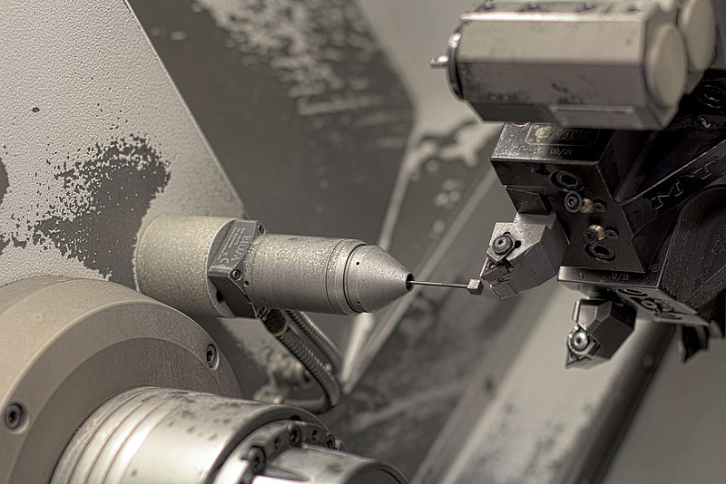

Neben der Spindel ist in den Drehzentren noch ein weiterer BLUM-Messtaster verbaut: Unter einer pneumatisch betätigten Schutzhülse steckt ein Messtaster TC76 mit einem Würfel statt einer Rubinkugel als Messspitze, mit dem die Länge von Werkzeugen nach dem Einsetzen in die Maschine gemessen wird. Auch hier wurde zuerst ein Messtaster eines anderen Herstellers eingesetzt, der auf einem Schwenkarm montiert war, um ihn bei Nichtbenutzung aus dem engen Arbeitsbereich entfernen zu können. „Das war aber recht ungenau, weil die Gelenke des Arms mit der Zeit ausgeschlagen waren. Außerdem geschah das Ein- und Ausschwenken wiederum von Hand, was unserem Ziel einer Automatisierung widersprach“, erklärt Florian Mayer. „Heute bleibt der Taster fest an seinem Platz und wird durch die von BLUM entwickelte Schutzhülse vor den Spänen geschützt. Genauer und einfacher geht es nicht.“
Bei der Vermessung der Werkzeuge mit dem Messtaster TC76 ist das shark360-Messwerk von BLUM von Vorteil, denn durch die integrierte Planverzahnung werden die bei der Antastung des Werkzeugs auftretenden Torsionskräfte aufgenommen und haben dadurch keinen Einfluss auf das Messergebnis.
