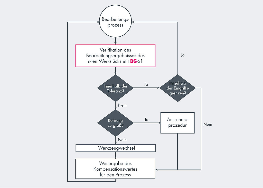

Hochgenaue Prozesssteuerung
  • Prozesssteuerung durch Ermittlung von Kompensationswerten
  • Prozess-Steuerung mit mechatronischen Werkzeugen: bearbeiten - messen - korrigiert bearbeiten
  • Realisierung einer geschlossenen Prozesskette
  • Verringerung von Ausschuss
  • Ersetzt Post-Prozess-Messstation

Kompensation von Werkzeugverschleiß durch Messungen am Werkstück und Vergleich mit dem Soll-Maß.
