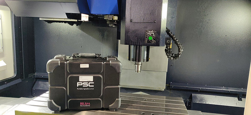

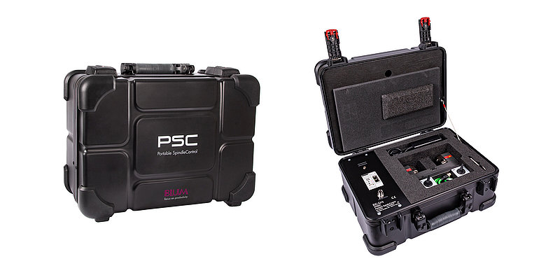

Portable Spindle Control (PSC) da BLUM é um sistema baseado numa nova geração de lasers, LC50-DIGILOG, de carácter compacto e fácil de usar que permite monitorizar o estado dos spindle’s diretamente em máquinas-ferramentas. Entre outras funcionalidades, Portable Spindle Control é capaz de medir a excentricidade radial e axial, executar uma análise de vibrações e verificar a estabilidade do spindle da máquina diretamente num PC, graças ao seu software associado Spindle Control da Blum-Novotest.
Desenhado para poder fazer um seguimento do estado dos spindle’s, o sistema Portable Spindle Control da Blum é a ferramenta de diagnóstico perfeita para qualquer experiente em spindle’s, tanto como fabricante ou distribuidor de máquinas CNC’s, numa empresa de serviços de manutenção e reparação de spindle’s, ou para departamentos de manutenção das empresas. O PSC tem a vantagem, de se poder mover de uma máquina para outra sem nenhuma ligação com o controlador CNC, ou com o armário elétrico, o que oferece uma versatilidade e polivalência sem igual.

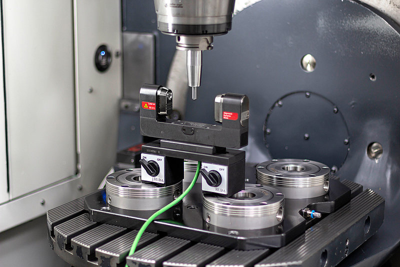

Portable Spindle Control, tem uma fácil montagem com o laser LC50-DIGILOG da BLUM, através das bases magnéticas, onde podemos colocar em qualquer lugar dentro do espaço de trabalho da máquina de ferramenta, ligando o cabo entre o laser e o PC, depois da ligação deste cabo seguimos as instruções interativas passo a passo para começar a análise dos dados do spindle. O cabo incluído com o sistema permite realizar todas as medições com as portas da máquina fechadas, garantindo assim a segurança do operador da máquina.
O software Spindle Control analisa os dados obtidos e disponibiliza a informação precisa sobre a dilatação, as vibrações, a excentricidade, e harmónicos, sobre o estado de saúde do seu spindle. Os dados são guardados automaticamente dentro do software Spindle Control, o que permite uma análise imediata e/ou posterior. Isto é particularmente útil para a programação da manutenção preventiva, assim como para o seguimento dos spindle’s com que trabalham as empresas.
