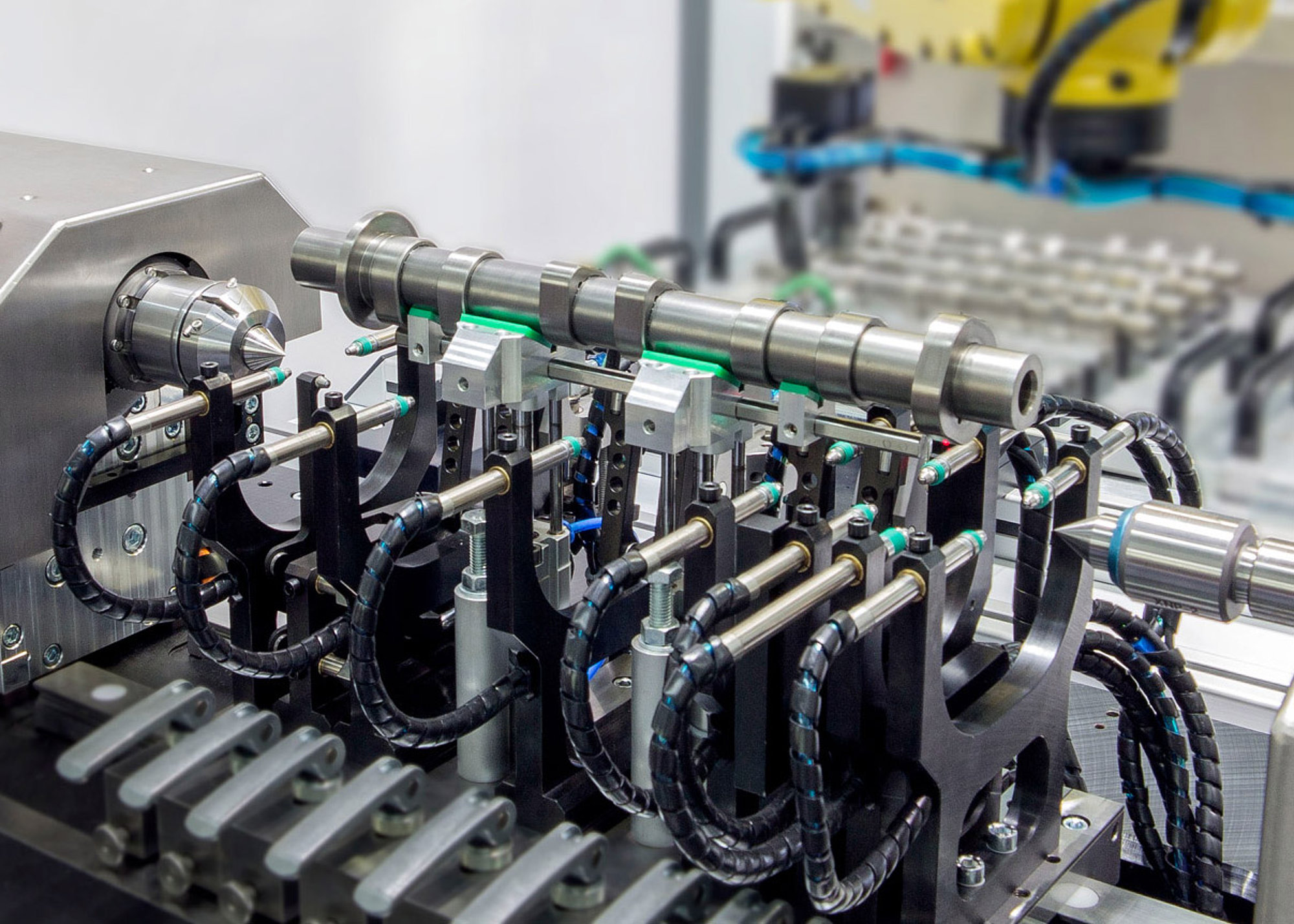

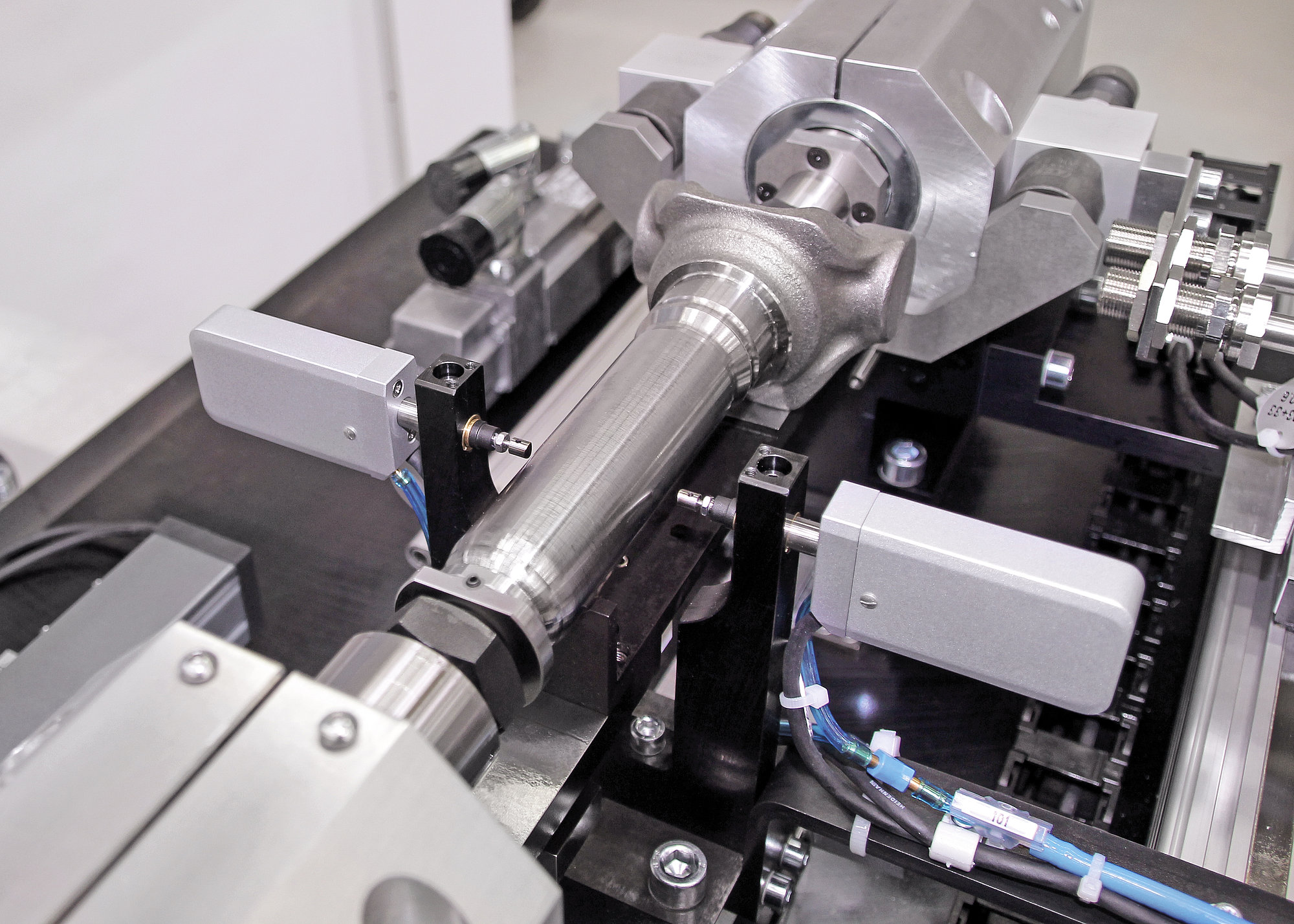

动态检测几何形状和形状
静态检测几何形状
应要求可提供有关特殊规格的更多信息!
生产期间直接进行检测的高精度、动态多点测量技术,适用于机轴、轴以及其他旋转对称部件
适用于凸轮轴的测量与自动化方案
