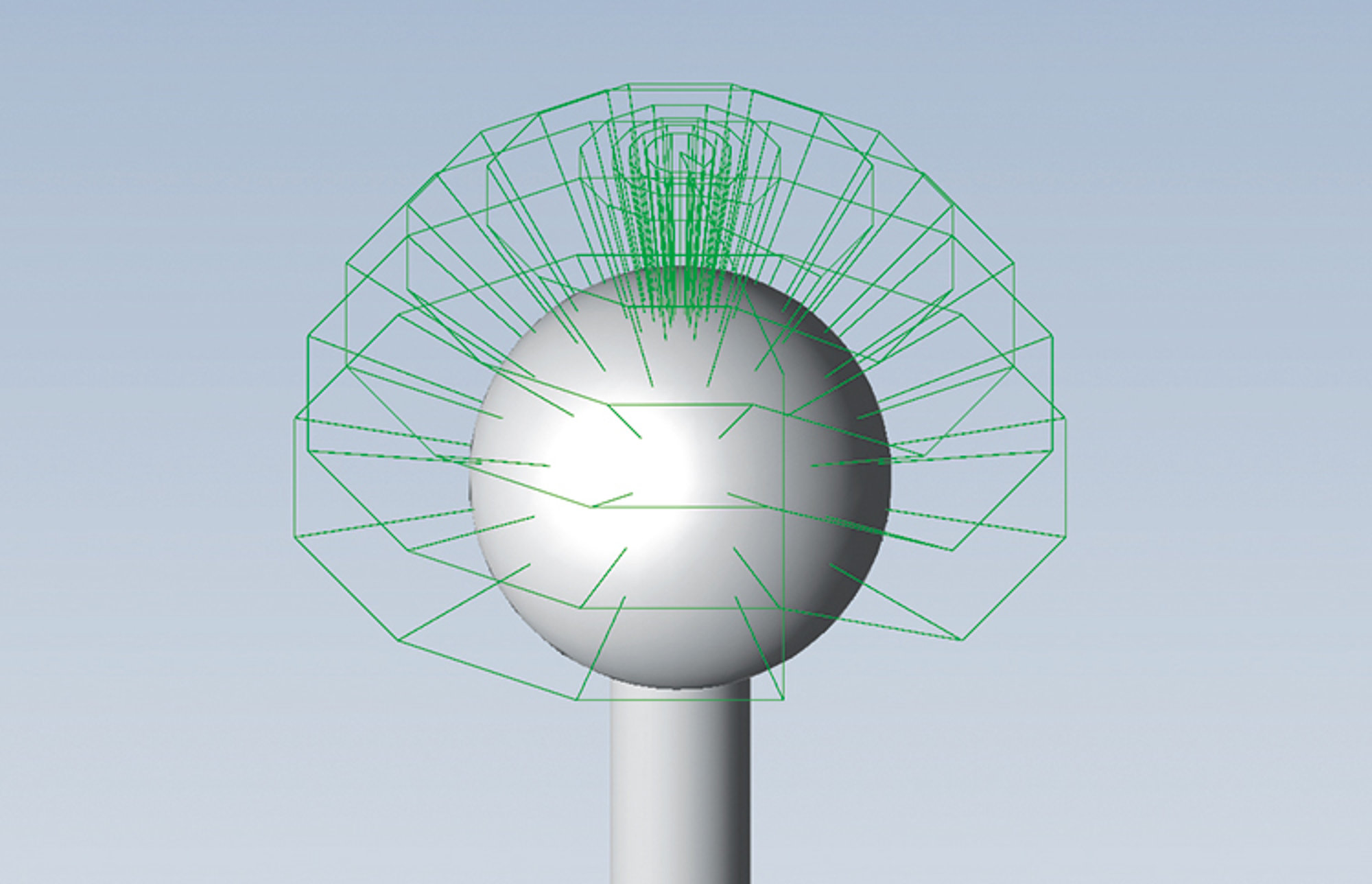

- Optimización inteligente de rutas de medición para acortar los tiempos de medición

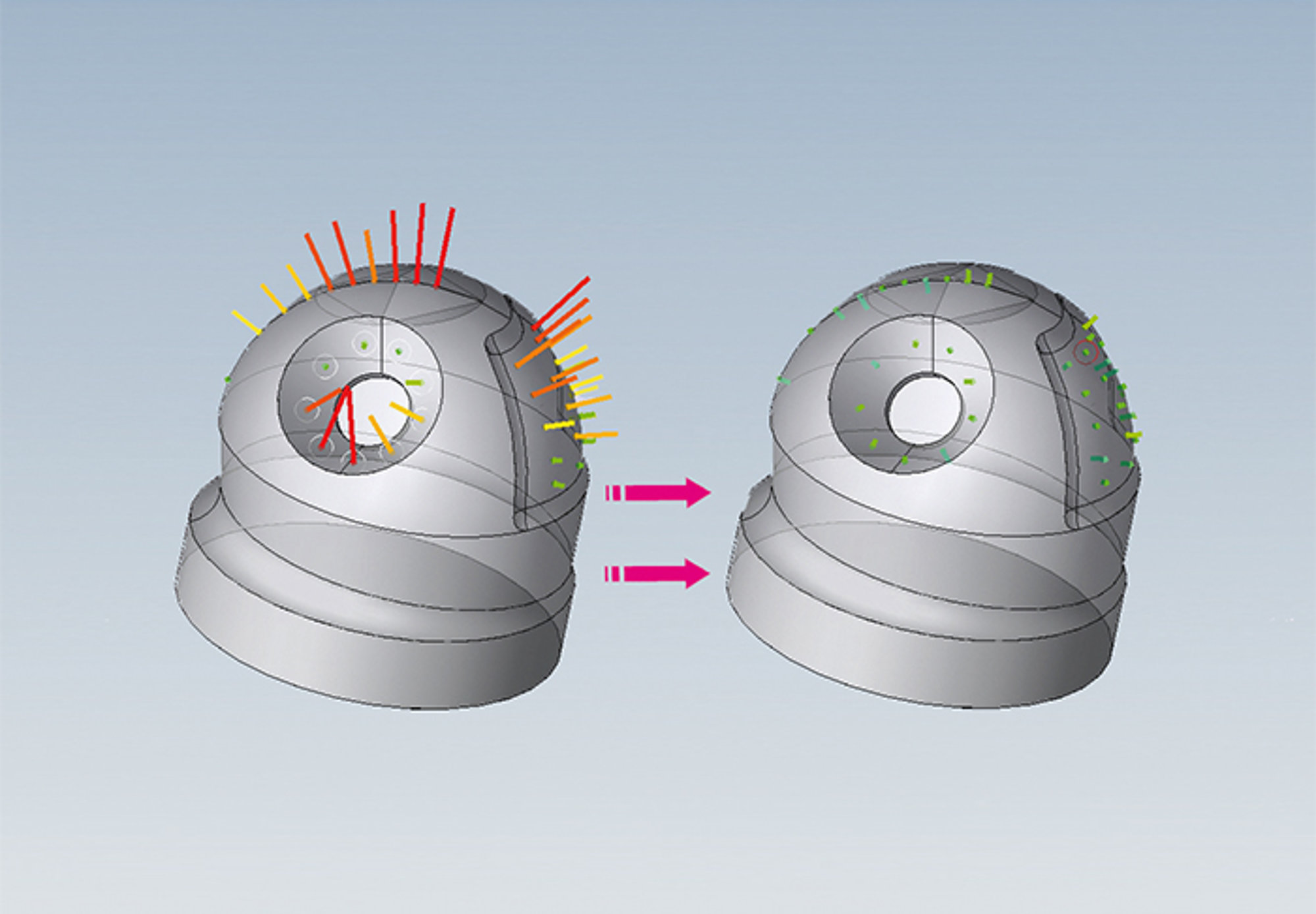

- Automatización de procesos mediante el cálculo de valores de corrección específicos de las herramientas
- Definición de límites de advertencia e intervención
- Los resultados de medición sirven como valores de corrección y son la base de la optimización
- Emisión de alarmas al operador o rechazo automático de piezas NO OK
- Compensación automática del desgaste de la herramienta

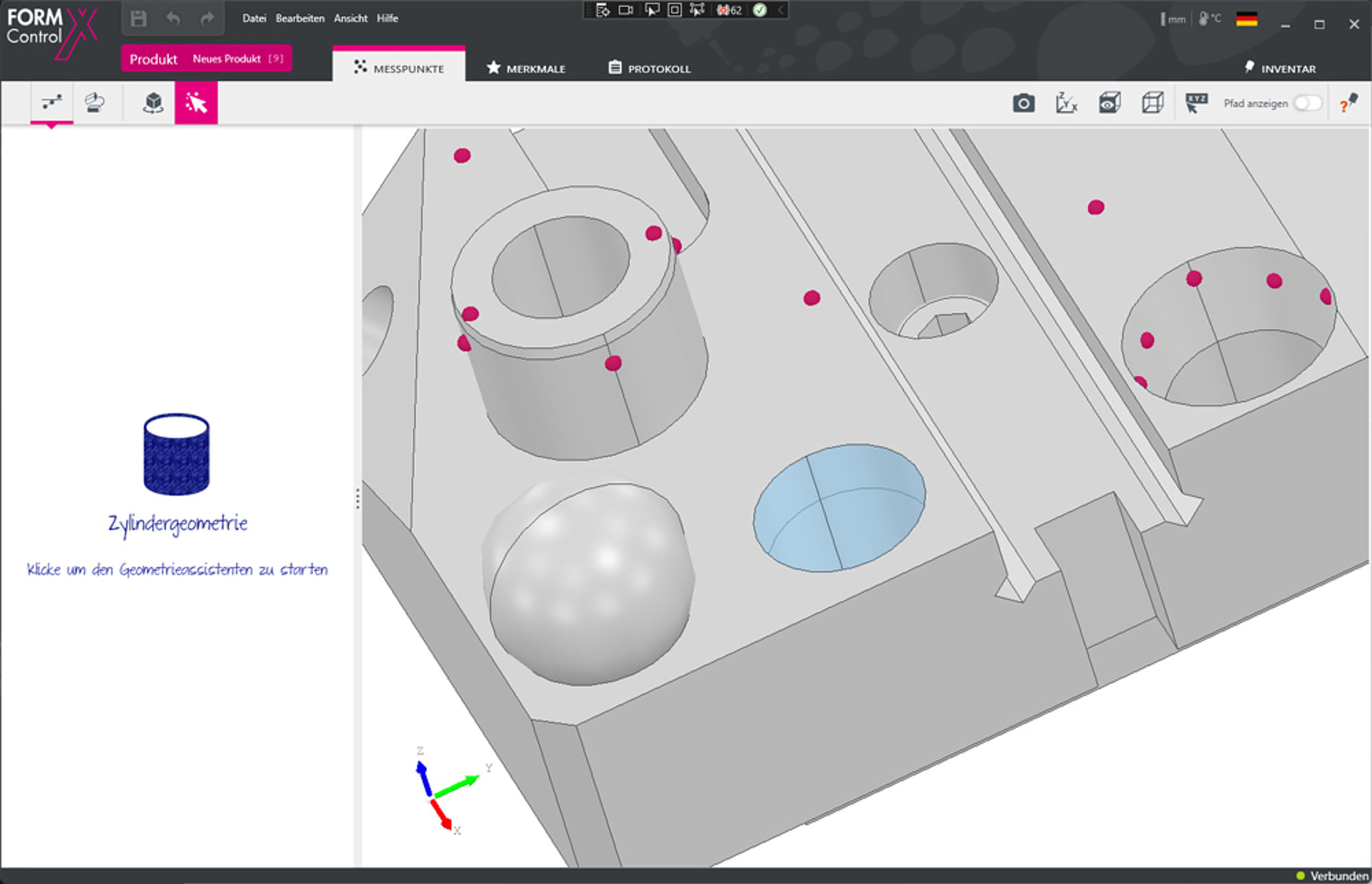

El manejo de FormControl X es muy sencillo e intuitivo. Pueden crearse y ejecutarse rápidamente incluso proyectos complejos. Las tareas se crean cómodamente con un clic del ratón, y el asistente contextual reconoce automáticamente las áreas geométricas del modelo CAD y propone puntos de medición típicos, evaluaciones o tolerancias estándar.

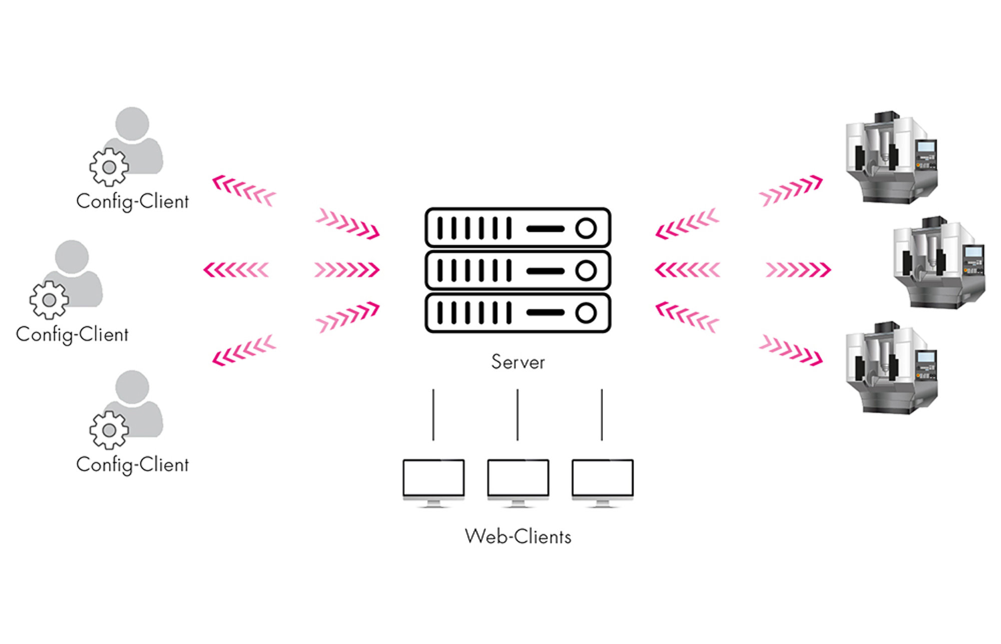

- Moderna arquitectura Client-Server: todos los datos de las tareas y equipos de medición definidos pueden utilizarse en todas las máquinas
- Optimización inteligente de rutas de medición: FormControl X calcula el proceso de medición más rápido posible para cada tarea, lo que permite reducir al máximo el tiempo de medición
- El funcionamiento de FormControl X se basa en una moderna arquitectura Client-Server
- Los procesos de medición (tareas) se definen a través del Config Client en el PC y se transfieren desde el servidor a las máquinas

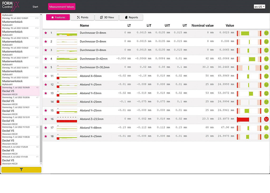

- Para su evaluación, los valores de medición registrados se recuperan del servidor y se visualizan a través del navegador web en el dispositivo final deseado
Las soluciones de automatización inteligentes se basan en datos de procesos que se evalúan en directo o muy rápidamente y sirven como variable de control para optimizar el proceso. FormControl X se ha diseñado precisamente para esta finalidad y se ajusta en función de los datos de medición registrados para que el proceso de mecanización se mantenga siempre dentro de los límites predefinidos.
- Procesamiento gráfico de los resultados de medición para su visualización en el navegador web
- Creación y evaluación de series de datos a largo plazo
- Salida de protocolos de medición en forma de documento y en formato CSV y JSON

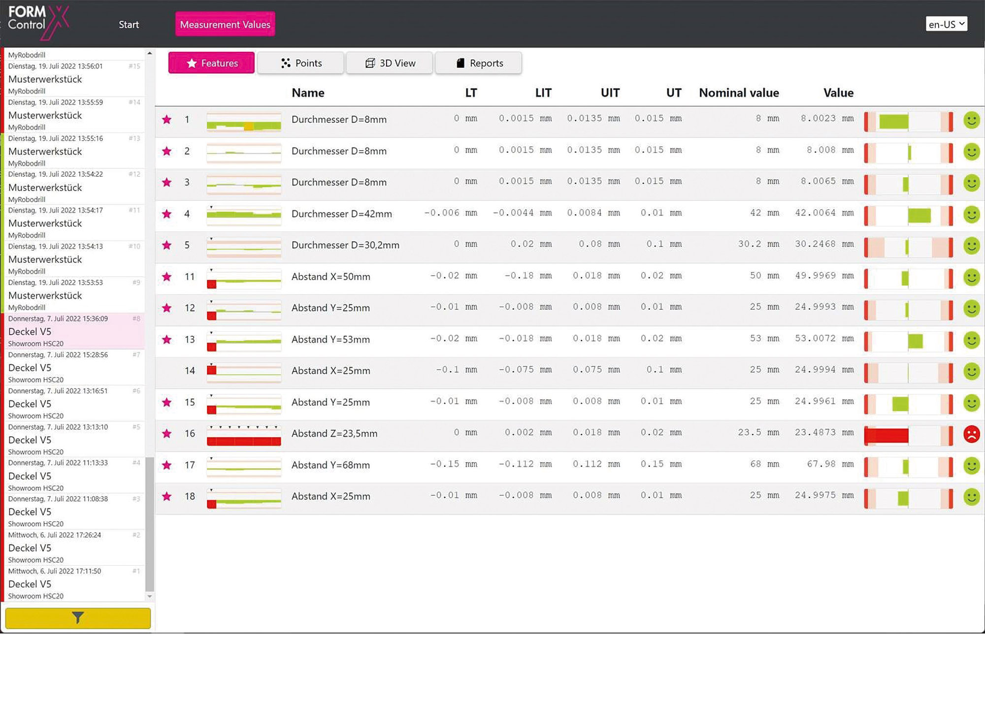

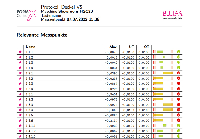

- Representación de los datos de medición con desviaciones de los valores nominales/reales
- Codificación por colores de las desviaciones de los límites de tolerancia
- Representación simbólica del estado de los valores medidos para visualizar fácilmente los excesos/defectos de tamaño
- Utilización de los datos de medición registrados para evaluar y optimizar las máquinas y herramientas utilizadas
- Personalización de los protocolos de medición
