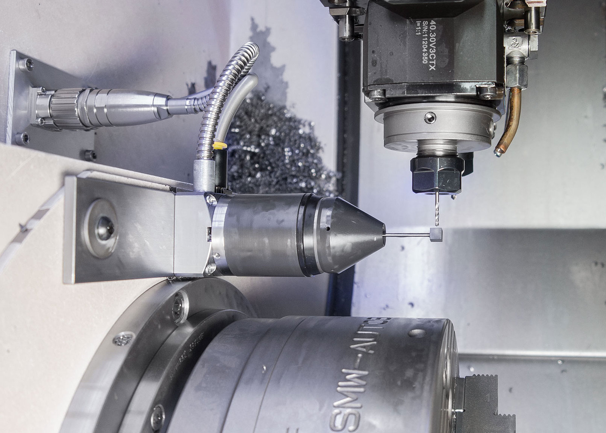

一款用途廣泛的有線量測探頭,專為高生產效率環境下的刀具與工件量測而設計。透過配備光電開關訊號產生功能的創新平面齒輪式 shark360 量測模組,可實現精確且快速的量測。
TC76 量測探頭——適用於車削與磨削中心拉式量測的理想探頭

無磨損的光電訊號產生
  • 開關訊號是透過遮蔽微型光電傳感器而產生
  • 與同類探針相比,可實現顯著更高的測量速度與測量精度
  • 無磨損且長期穩定
獲得專利且採用平面齒形的 shark360 測量機構
  • 平面齒輪式測量機構
  • 即使在偏心觸測時,仍能達到最高測量精度
  • 可進行拉伸及受扭測量的測量
  • 撓動力恆定
  • 無優先方向

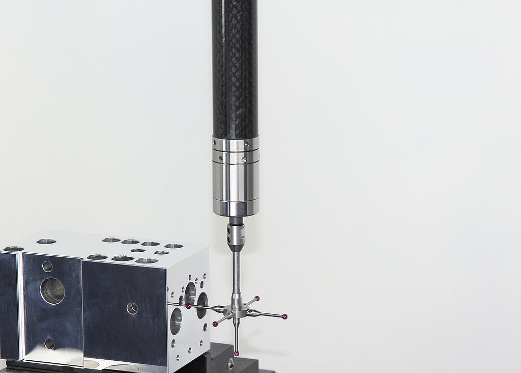

可透過延長管和彎頭進行模組化擴充
  • 延長桿與轉角接頭可根據特定應用進行調整
  • 懸臂式量測模組
  • 可搭配選配底座,安裝於機台工作台或機台側壁
  • 透過帶立方體的觸針進行工具量測

TC76 量測探頭既可用於工件量測,也可用於刀具量測。
測量位置
在加工前或重新夾緊後,透過數位(切換)測量快速確定目前的工件位置(工件零點)。
測量標準功能
數位 (切換) 量測製造工件上的距離、個別點、角度、內外徑、溝槽和腹板。
繪圖測量
藉由 Z+/Z- 範圍內的拉/推測量,借助凸出式測量刀片,快速偵測溝槽、腹板和凹槽。
工件檢查
在鎖模前透過控制量測,檢查完成工件是否有加工錯誤,以及是否符合製造公差。

單件和系列生產
憑藉其堅固的設計和 IP68 裝置保護等級,非常適合在最惡劣的條件下進行批量生產。
刀具破損檢查
針對鑽頭、銑刀、剞刀、絲攻和絞刀等中心刀具進行刀具破損監控。
刀具長度測量
透過快速精確的長度量測,自動調整和監控刀具的磨損。
刀具半徑測量
透過快速、精確的半徑量測,自動偵測刀具直徑與磨耗。

TC76 量測探頭
其他產品特點
  • 最大觸測速度:2 公尺/分鐘
  • 觸發點重複定位精度:0.4 微米 2σ
  • 設備防護等級:IP68
  • 觸測方向:±X、±Y、±Z

TC76 量測探頭
擴充選項
針對 TC76 量測探頭,提供豐富多樣的配件,可根據特定應用進行客製化調整:
  • 各式
  • 底座、氣動式保護套、轉角接頭、
  • 延長桿以及各種探針頭
