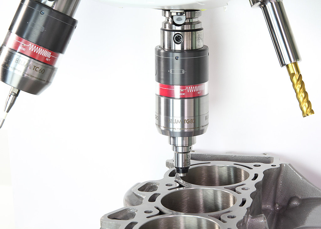

Maschinenintegriertes Temperaturmessgerät zur berührenden Ermittlung der Werkstücktemperatur direkt im Bearbeitungszentrum. Für den Messvorgang wird der BLUM TG82 in die Werkzeugspindel eingewechselt und die erfasste Werkstücktemperatur kabellos an die Steuerung übertragen.

Einsatz in der Maschinenspindel
  • Messgerät zum Einsatz in der Maschinenspindel
  • Messung von Werkstücken mit stark schwankender Eingangstemperatur
  • Ermittlung der Werkstücktemperatur vor und zwischen den Bearbeitungsschritten

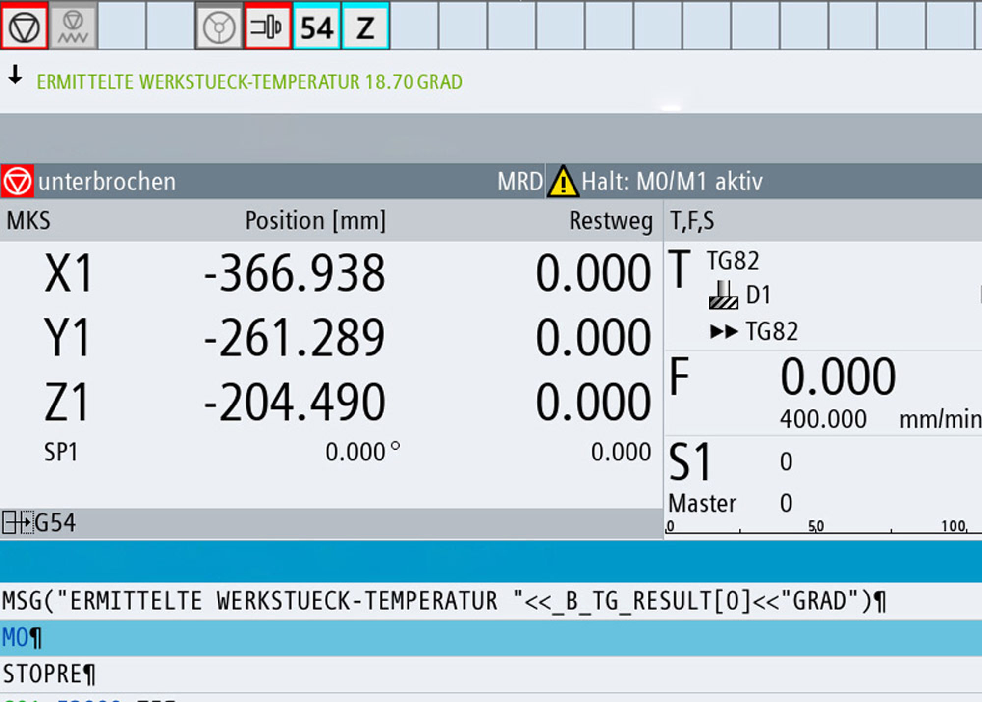

  • Kompensationswerte werden durch die NC-Steuerung errrechnet
  • Ausgabe der gemessenen Temperatur direkt auf dem Steuerungsbildschirm

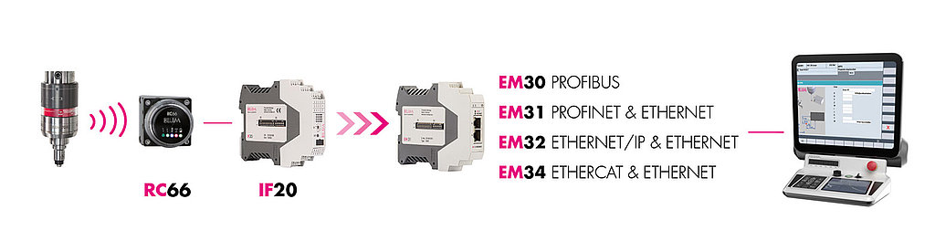

Bewährte Übertragungstechnologie
  • Zuverlässige Datenübertragung durch BRC-Funktechnologie
  • Sequentielle Ansteuerung von bis zu 16 Funk-Messsystemen mit einem Empfänger
  • Zeitgleicher Einsatz von 2 Funk-Messsystemen auf einer Maschine (TWIN-Mode)

Empfängersysteme
Für die kabellose Datenübertragung zwischen BLUM-Messsystemen und der Werkzeugmaschine werden kompakte Empfängersysteme mit modernsten Übertragungstechnologien eingesetzt.
