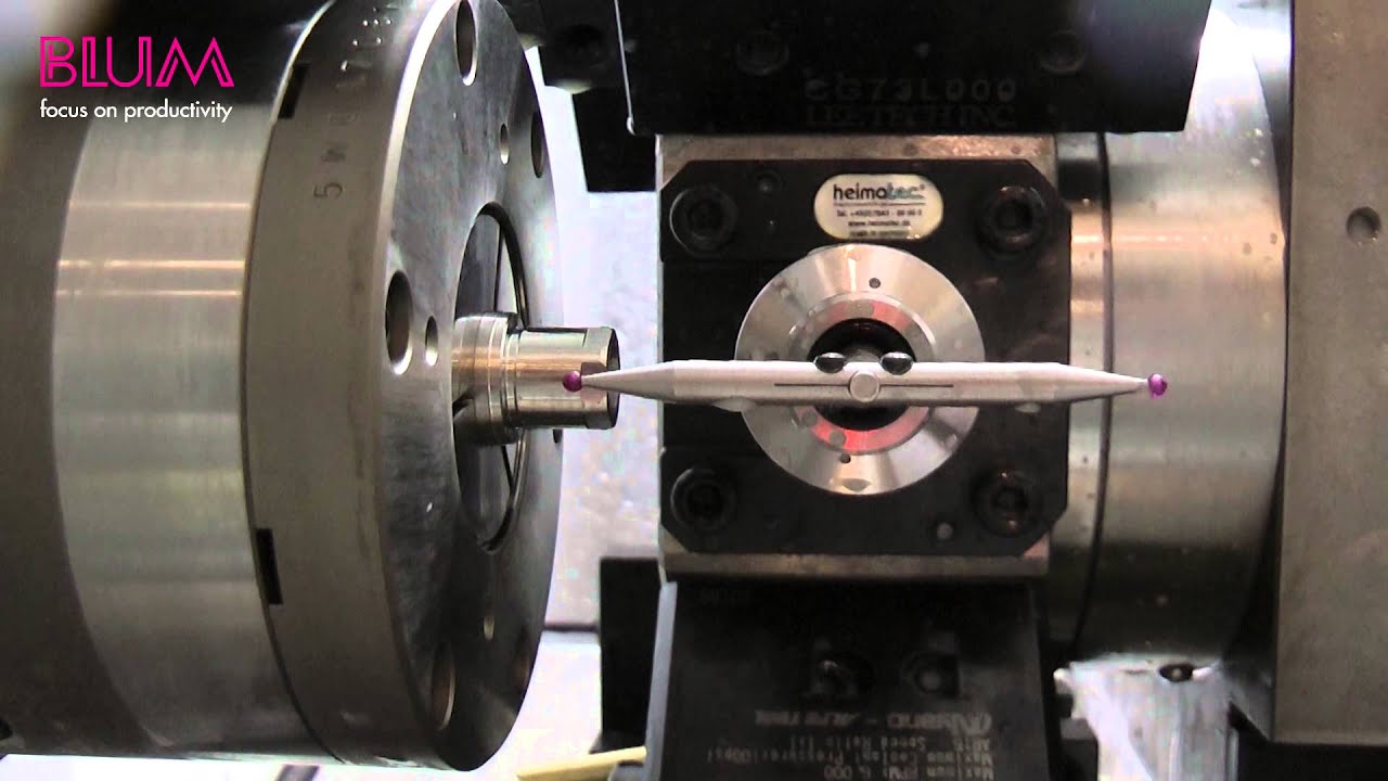

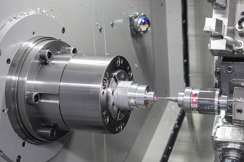

Werkstückmessung auf einer CNC Drehmaschine mit Messtaster TC54-10 von BLUM
Werkstück- und Werkzeugmessung auf CNC Drehmaschine mit Messtaster BLUM TC54-10
