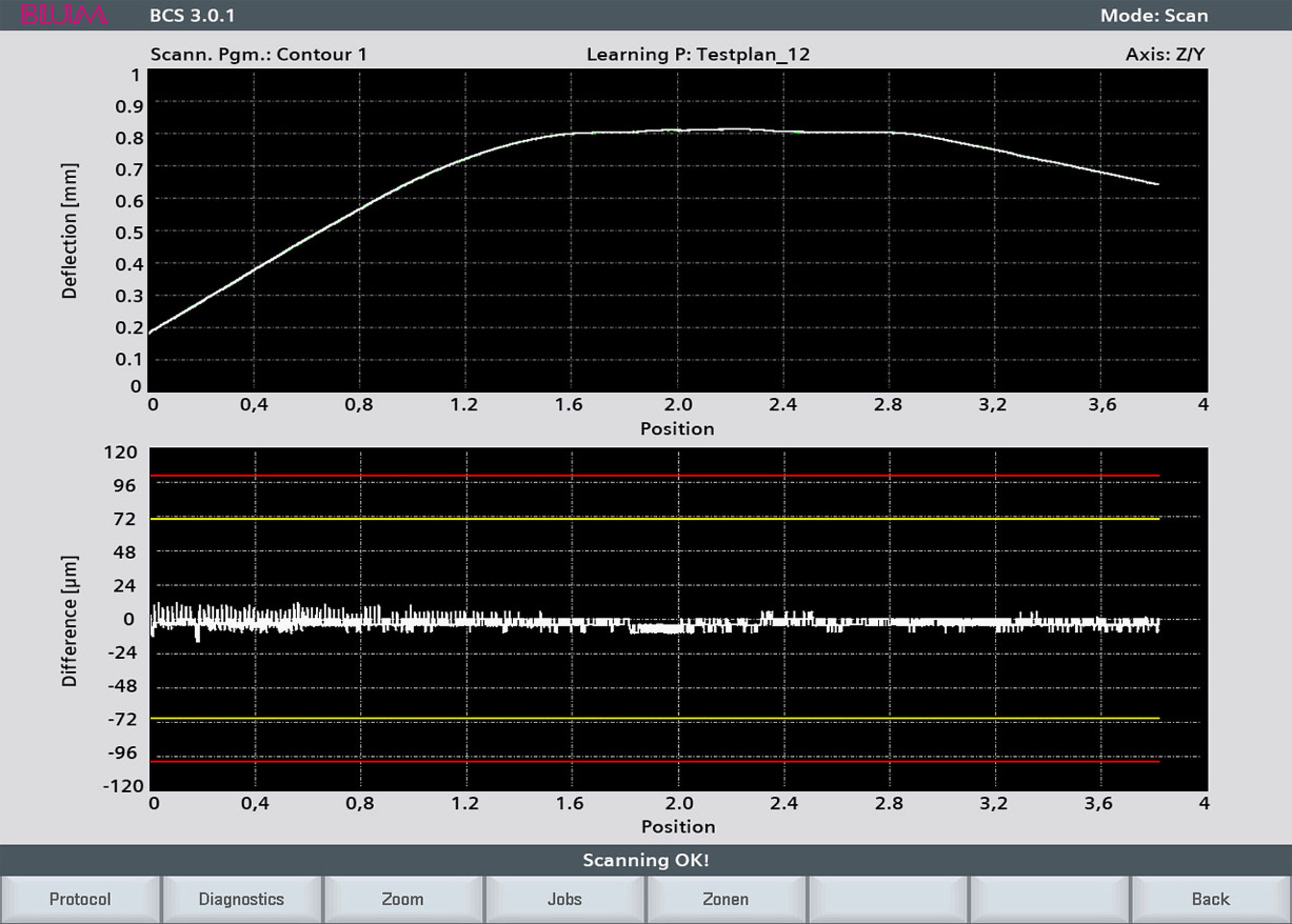

DIGILOG-Software BCS 3.0
  • Auswertung und Visualisierung am Steuerungsbildschirm bzw. BLUM Touch Panel TP48-21
  • Frühzeitiges Erkennen von „Fehlertrends“
  • Vergleichsmessung zwischen Masterteil und Werkstück
  • Flexible Definition von Warn- und Toleranzgrenzen pro Werkstück
  • Bereitstellung der erfassten Daten in Log-Files

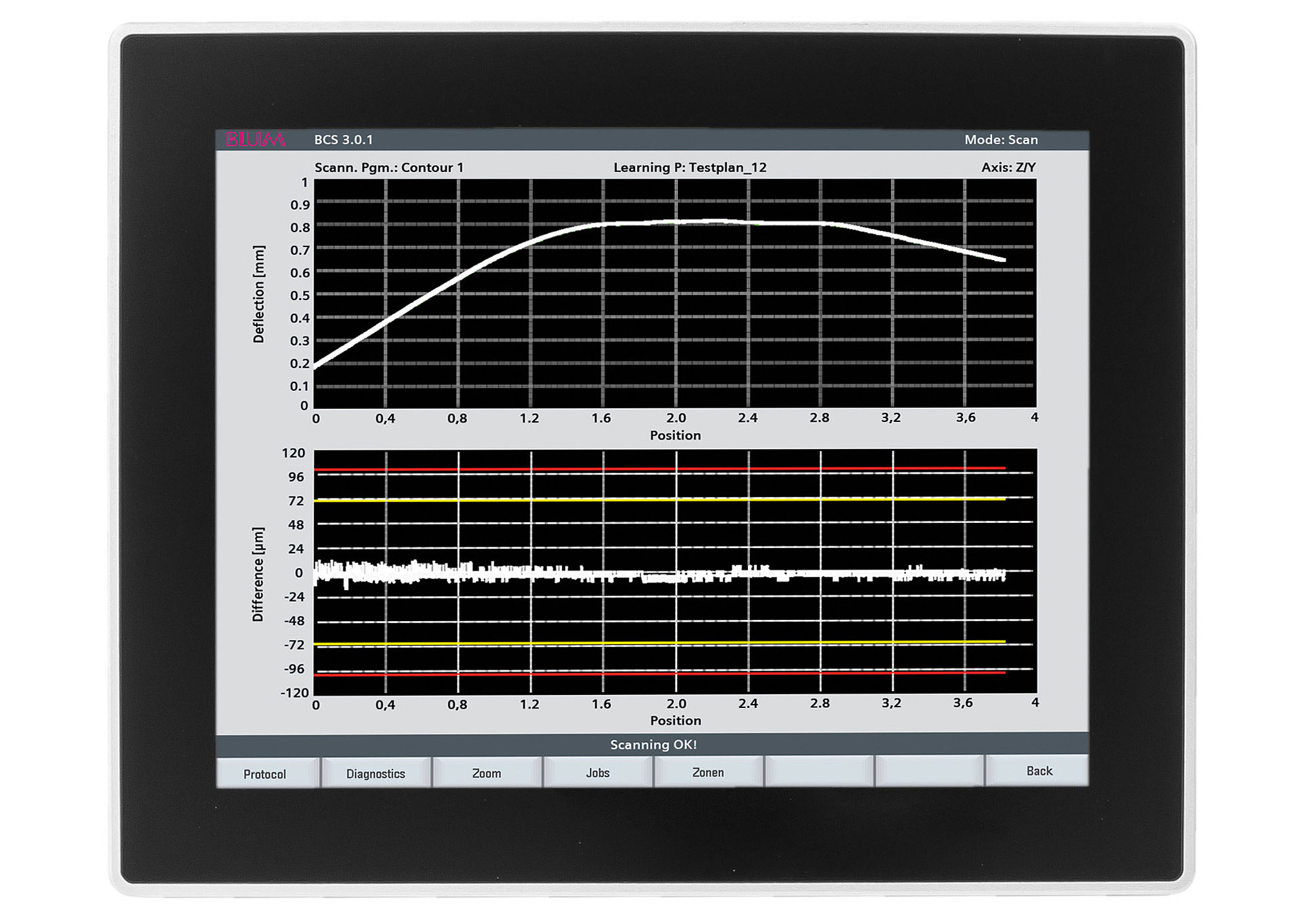

Touch Panel TP48-21
Modernes Touch-Panel zur Nachrüstung. Es wird eingesetzt wenn eine Visualisierung und Bedienung an der Maschinensteuerung nicht möglich ist.

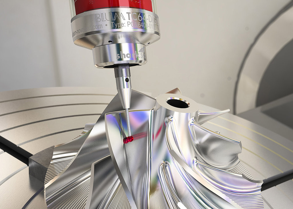

Die Messsysteme mit integrierter DIGILOG-Technologie von BLUM vereinen die Vorteile eines digitalen Messtasters mit denen eines analog scannenden Messtasters in einem Gerät. Werkstücke können mit dem analogen Messtaster in kürzester Zeit auf Bearbeitungsfehler und Konturabweichungen geprüft werden.
BLUM TC64-DIGILOG: Scannender Messtaser in einem 5-Achs-Bearbeitungszentrum
Prüfung einer Antriebswelle auf Bearbeitungsfehler mit scannendem Messtaser TC64-DIGILOG
