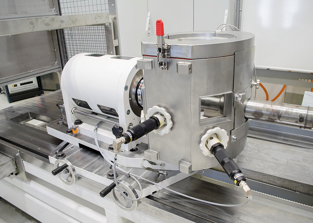

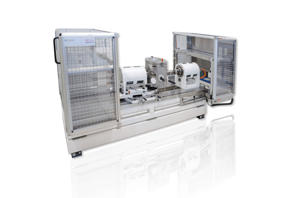

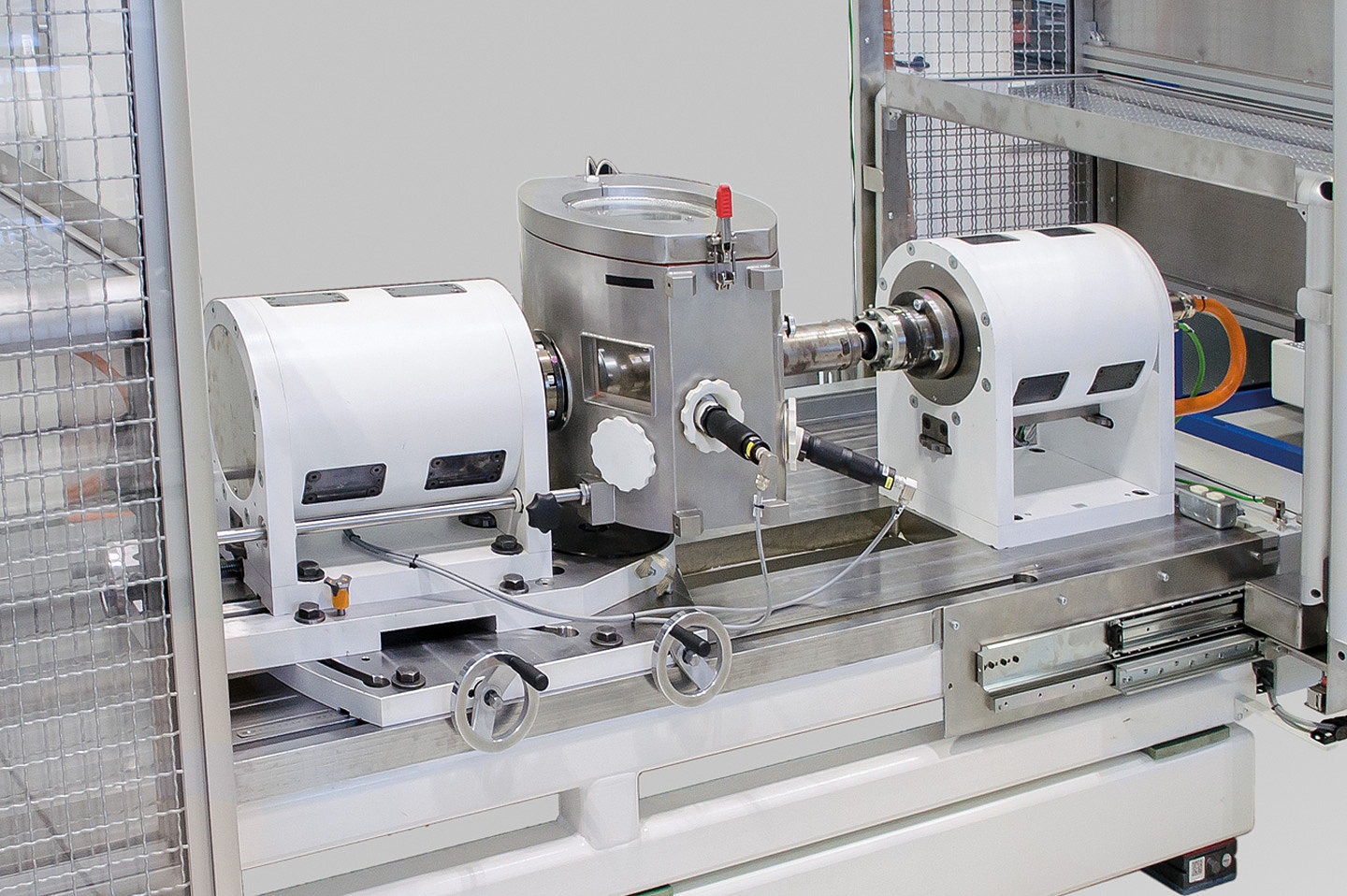

- Antriebseinheit
- Gegenlagereinheit

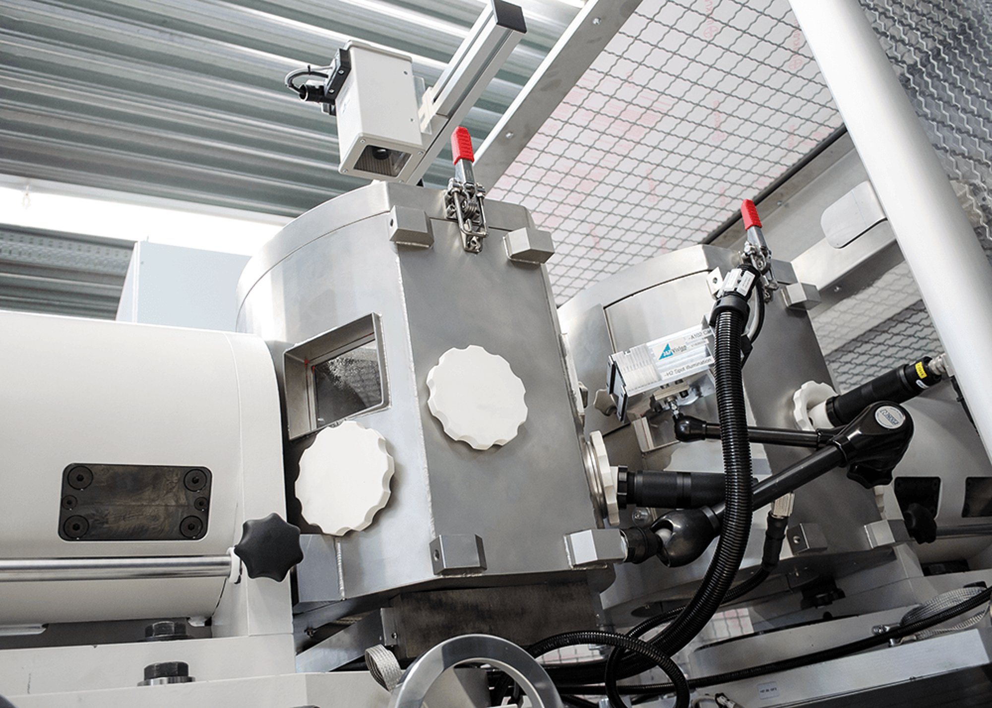

- 1 x Klimakammer mit Fettaustrittserkennung
- Temperaturüberwachung
- Schutzumhausung
- Optional: Kamerasystem
- Optional: 2 x Klimakammer
| Motordrehzahl | 0 - 12000 U/min |
| Motorleistung | 25 kW max. 20 Nm bei 12000 U/min |
| Abwinkelung von Motor und Gegenlagereinheit | -5° bis 20° |
| Einbaumaß Flansch bis Flansch | 420 mm - 1250 mm |
| Einstellbereich Flansch zu Drehpunkt jeweils | 25 mm - 300 mm |
| Distanz zwischen den beiden Drehpunkten | 370 - 900 mm |
| Temperaturbereich in Prüf-/Klimakammer | bis 170 °C (kurzzeitig bis 200 °C) |
