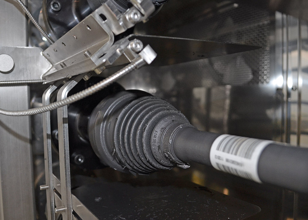

- Beugewinkel β1 und β2

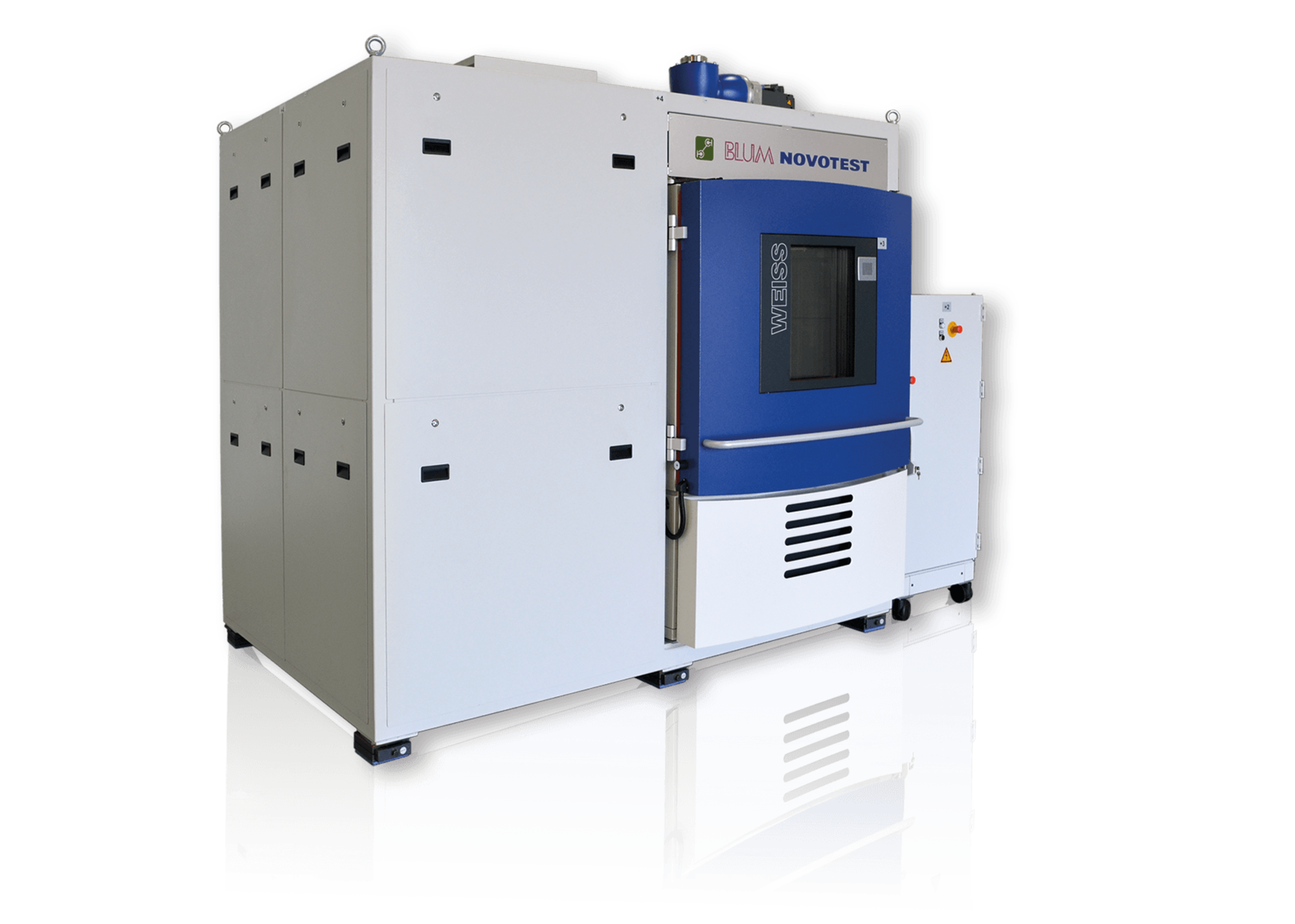

Prüfstand
- Hauptabmessungen: H = 2700 mm, B = 2000 mm, T = 2700 mm

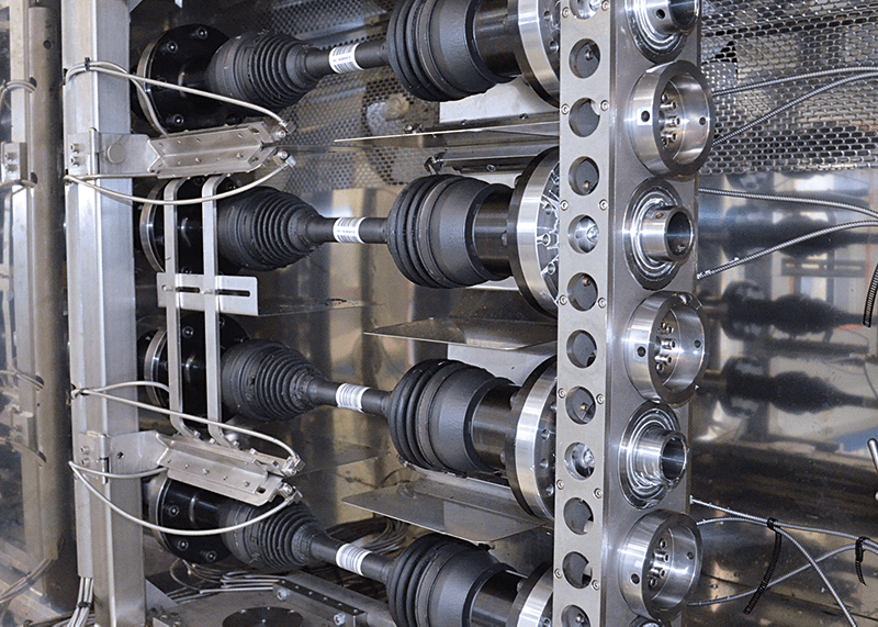

- Prüfwellendrehzahl: 0 – 2500 U/min
- Prüftemperaturbereich: -40 °C bis +150 °C
- Anzahl Prüfwellen: 4
- Seitenwellenlänge: 250 bis 630 mm zwischen den Gelenkmittelpunkten
- Drehpunktabstand: 40 bis 150 mm von der Flanschfläche
- Gesamtlänge der Welle: Flansch bis Flansch max. 800 mm
- Gewicht des Prüfstandes: ~4000 kg
Klimakammer
- Kammerabmessungen: H = 950 mm, B = 1100 mm, T = 950 mm
- Temperaturbereich: -40 °C bis +150 °C
- Max. Temperaturschwankungen (zeitlich): ± 2 K
- Höchste Temperaturverteilung (räumlich): ± 2 K
- Rate der Temperatur Veränderung: kühlen: 2 K/min | heizen: 2 K/min
- Temperaturgradient: 2 K nach EN 60068-3-5**
- Anschlussleistung: 27 kW
- Gewicht der Kammer: ~1100 kg
- Sichtfenster: H = ~600 mm | B = ~500 mm
- Kammerdruck: Umgebungsdruck
** Diese Werte gelten für eine externe Lufttemperatur von 25 °C
Kalibrierung / Toleranzen
- Beugewinkel β1 und β2 0 bis 55° | 0,5°
- Kammertemperatur -40 °C bis +150 °C | 2 °C
- Drehzahl 0,1% vom Endwert (n max = 2500 U/min)*
* im Normalbetrieb d.h. keine Laststöße
