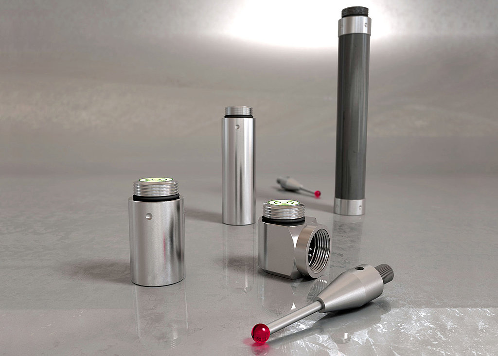

Die modulare Bauweise des Messsystems ermöglicht eine kundenspezifische Anpassung an spezielle Messaufgaben. BLUM bietet hierfür umfangreiches Zubehör wie z.B. Verlängerungen und Winkelstücke an.

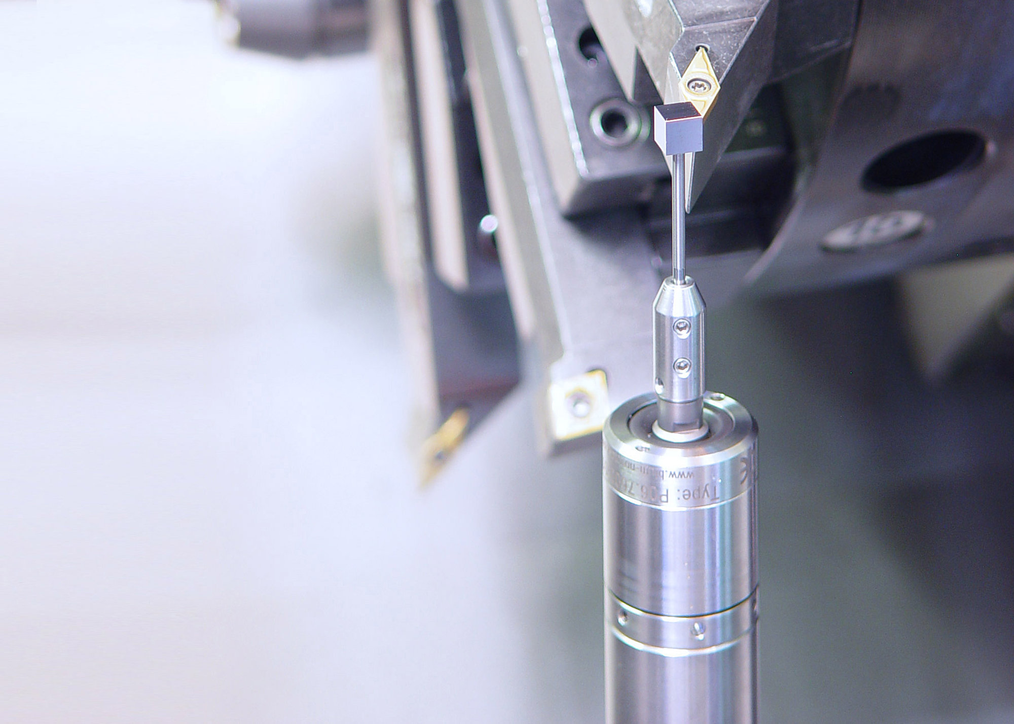

Werkzeugmessung in der Drehmaschine mit mechanischer Schutzhülse
