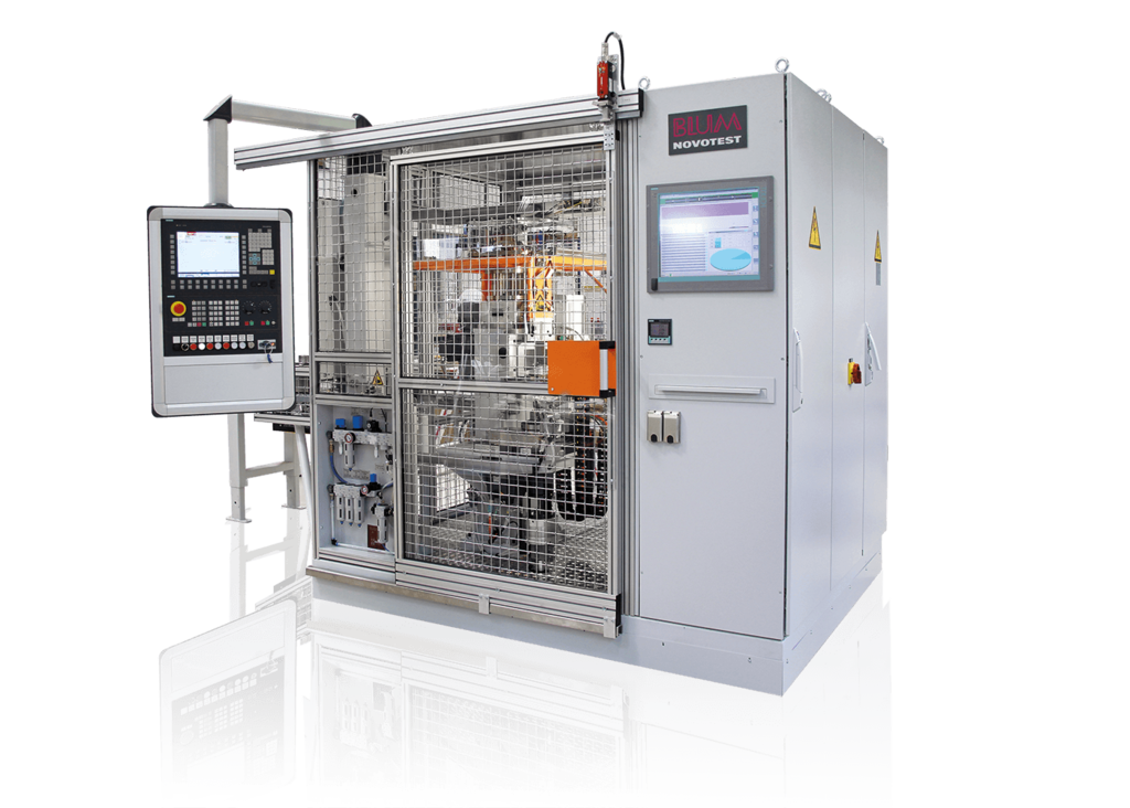

- Voll integrierbar in die Fertigungslinie
- Automation über Bandverkettung, Shuttle, Roboter oder Ladeportal

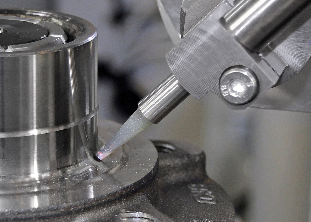

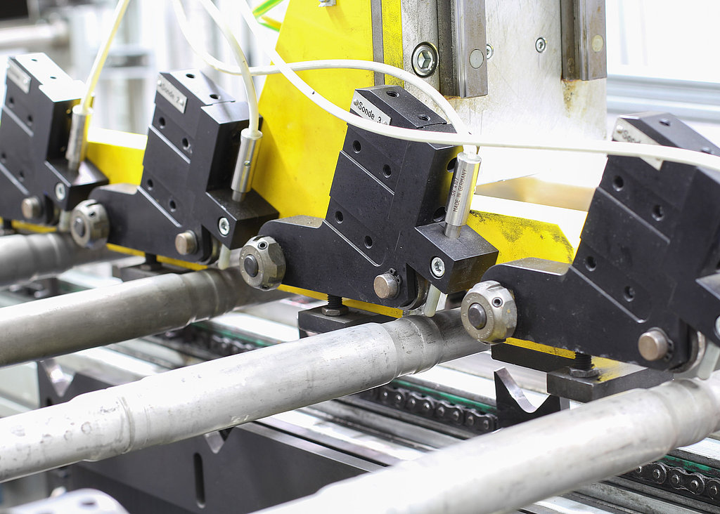

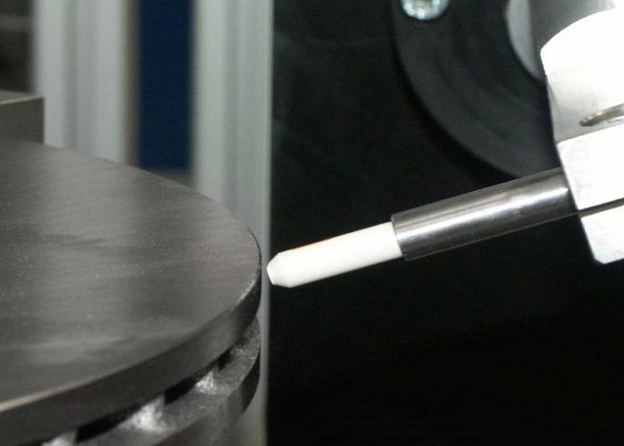

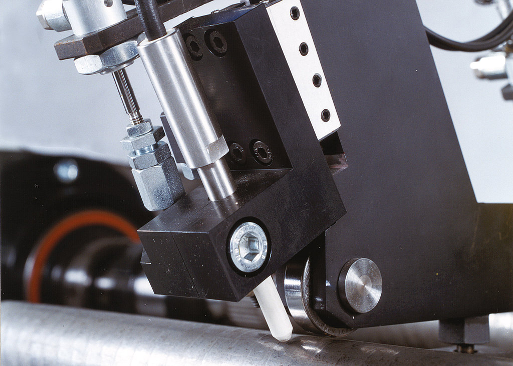

Konzepte zur Sondenführung

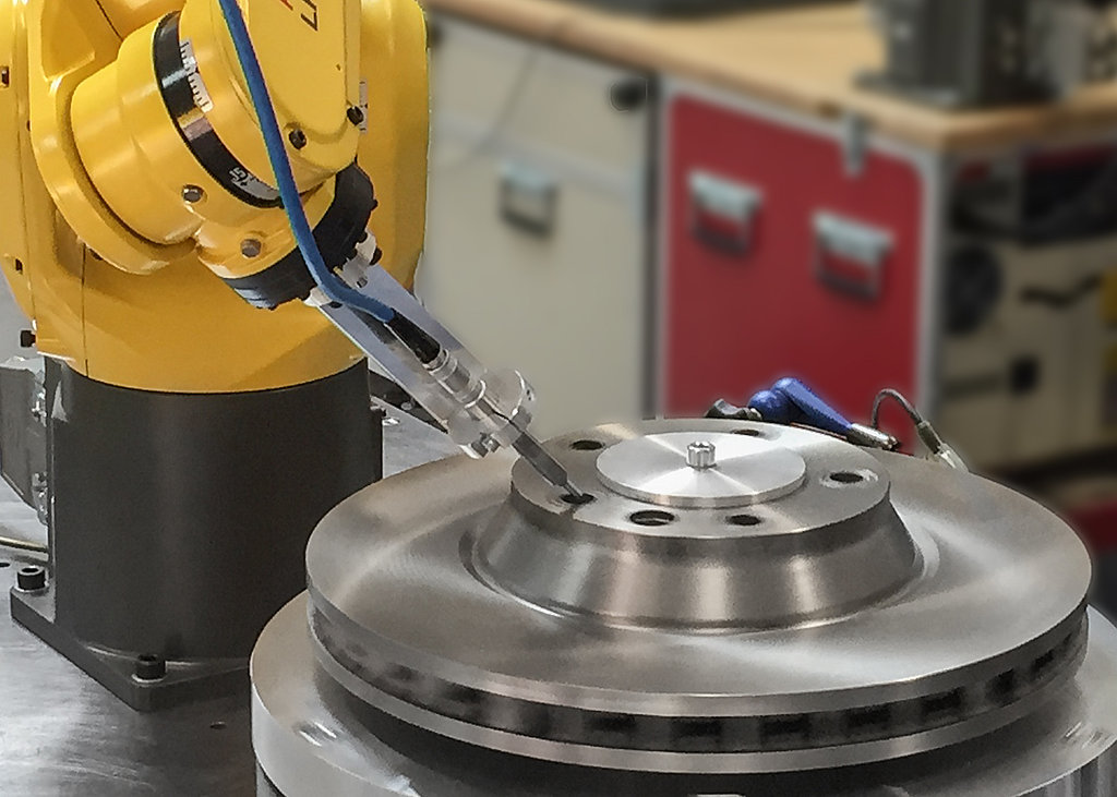

Die zerstörungsfreie Wirbelstrom-Rissprüfung wird zumeist an sicherheitskritischen Bauteilen durchgeführt.
Rissprüfanlage für zerstörungsfreie Rissprüfung von Radnaben
