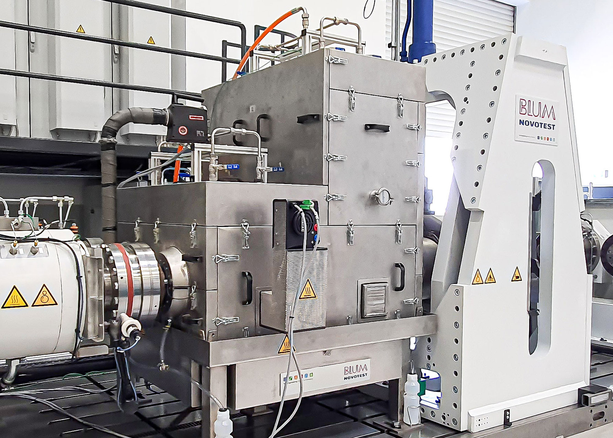

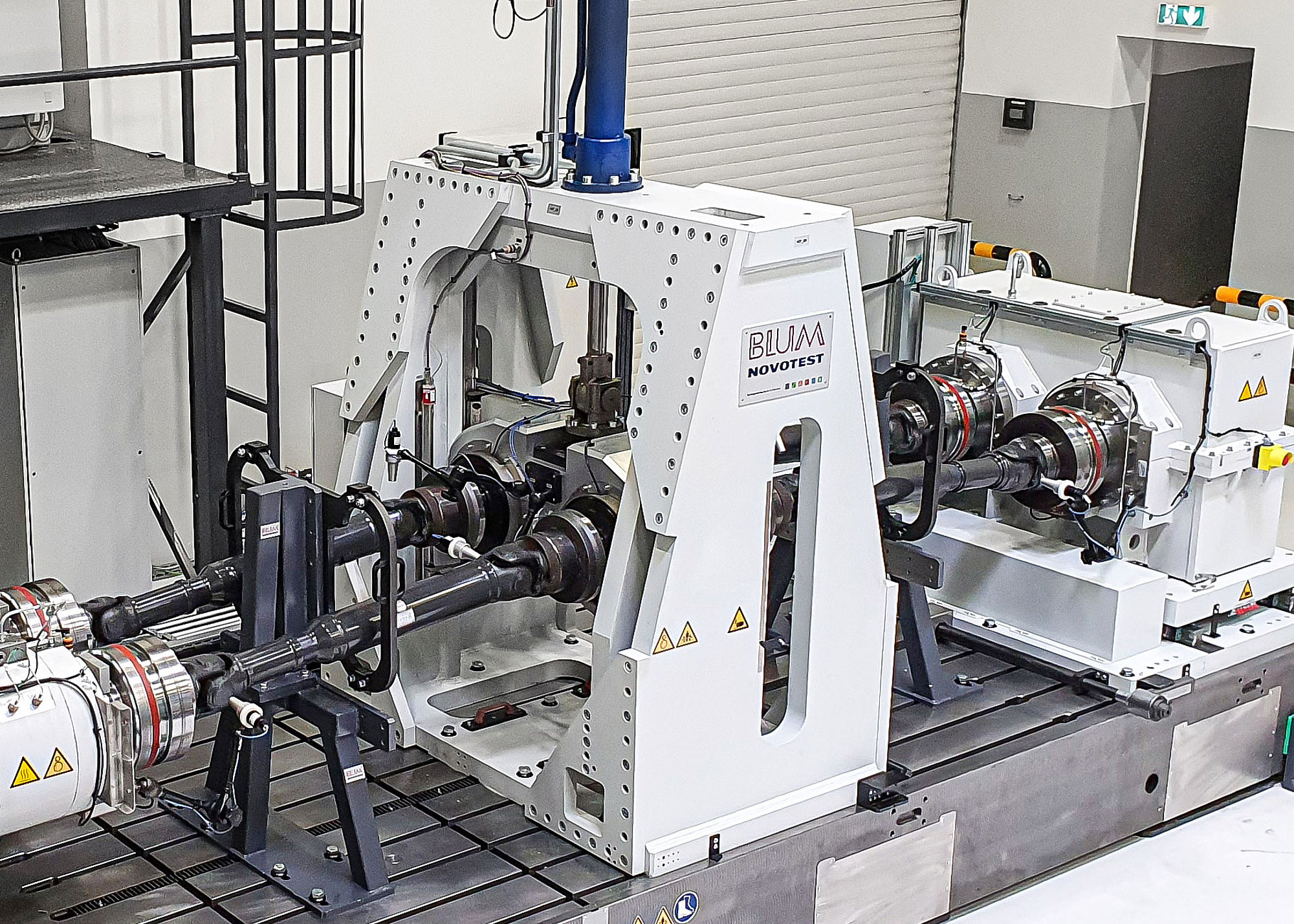

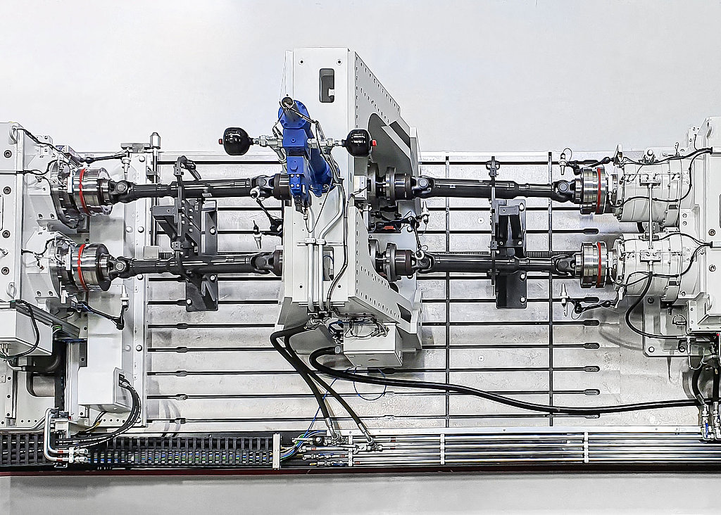

Auf dem Lebensdauerprüfstand können zwei bzw. vier Kardanwellen gleichzeitig in einem geschlossenen Verspannkreis, mit Multi-Block-Programmen getestet werden. Parameter wie Drehzahl, Drehmoment, Federweg bzw. Beugewinkel oder Gelenktemperatur werden gemessen bzw. geregelt. Sicherheitstechnische Zustandsgrößen werden während der Prüfung erfasst, sodass der Prüfstand im Fehlerfall automatisch gestoppt wird.
- Kammer für Umweltsimulation als Wellen-Verschmutzungssimulation
- Wirkungsgradmessung
- Verdrehspielmessung
- Axialkraftmessung
- Sicherheitseinhausung (optional)
| Prüfstandabmessung | ca. 9000 x 2400 x 4500 (LxBxH inkl. Pulsator in mm) |
| Kardanwellenlänge | 300 - 3800 mm |
| Verspannmoment | ± 40.000 Nm |
| Drehzahl | max. 3500 U/min |
| Federweg Pulsator | 600 mm |
| Querverschiebung | 600 mm |
| Temperaturerfassung der Gelenke | 8 Stück |
| Verspannleistung | 1,6 MW |
