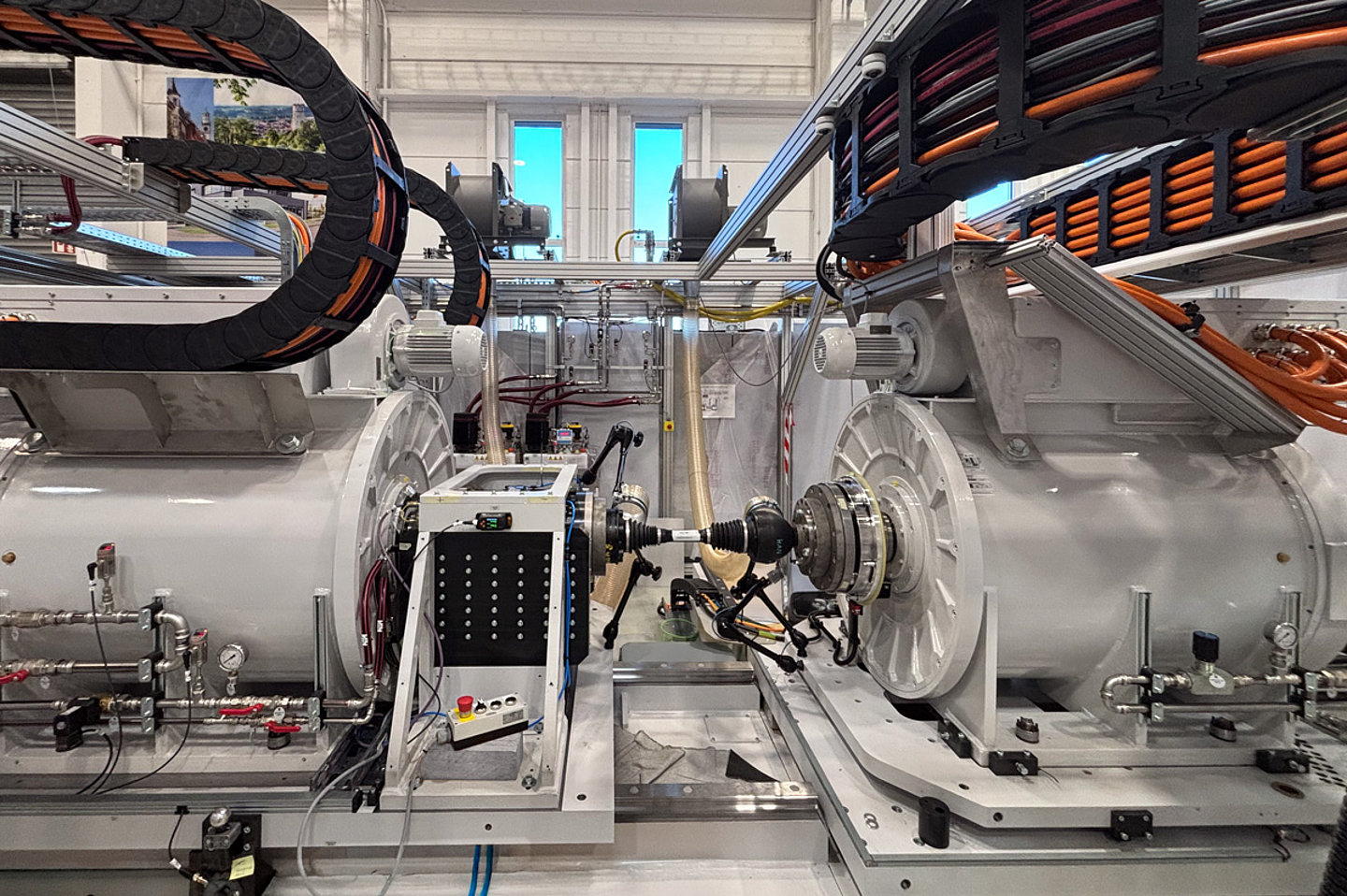

Dieser Prüfstand wurde für Torsionsermüdungs- und statische Festigkeitsprüfungen von Antriebswellen konzipiert. Dabei wird der Prüfling mit vorgegebenen Lasten und Versuchsaufbauten durchgeführt, um eine erforderliche Anzahl von Zyklen zu erreichen. Die Ausfallkriterien sind das Erreichen definierter Torsionswinkel oder der Bruch des Prüflings.
- Axial Force Generation
- High Frequency Plunge Resistance
- Efficiency Test
- Plunging Force
- Backlash Measurement
- Temperature measurement of individual tracks
- Maschinenbett auf vibrations-isolierenden Maschinenschuhen
- Drehstrom-Synchronmmotoren
- Hochgenaue Drehmomentmesswellen
- Lüfter für Fahrtwindsimulation
- Axialshaker für hohe und kurze Hübe
- Axialkraftmessflansch für Messung der entstehenden Axialkräfte
- Pyrometer zur Aufzeichnung der Prüflingstemperatur
- Backlash Messrüstsatz
- Sicherheitseinhausung
| Prüfstandabmessung (LxBxH) | Umhausung ca. 6800 x 4900 x 3500 (mm) |
| Schaltschrank ca. 6200 x 1200 x 2200 (mm) | |
| Motor | Nennleistung: 1047 kW | Drehzahl: 1000 U/min | max. Drehmoment: 10.000 Nm |
| Axialverschiebung | ± 100 mm| max. Frequenz ± 10 mm / 1 Hz | Genauigkeit ± 0,1 mm |
| Schwenkwinkel | -5 – 55°| max. Verdrehgeschwindigkeit 10°/s | Genauigkeit ±0,1° |
| Linearverschiebung | 500 mm|max. Verfahrgeschwindigkeit 100 mm/s | Genauigkeit ± 0,1 mm |
| Shaker | ± 0,1 mm @ 60Hz| max. Verschiebung ± 5 mm | Genauigkeit ±0,05 mm / 0,01 mm beim Shaken ± 1mm |
| Axialkraftmessung | max. Axialkraft ± 10 kN (Genauigkeit ±0,5% vom Maximalwert) |
| Abstände, Prüflingslänge: | Flansch bis Flansch 500 – 1500 mm | Flansch bis Gelenk 0 – 300 mm |
