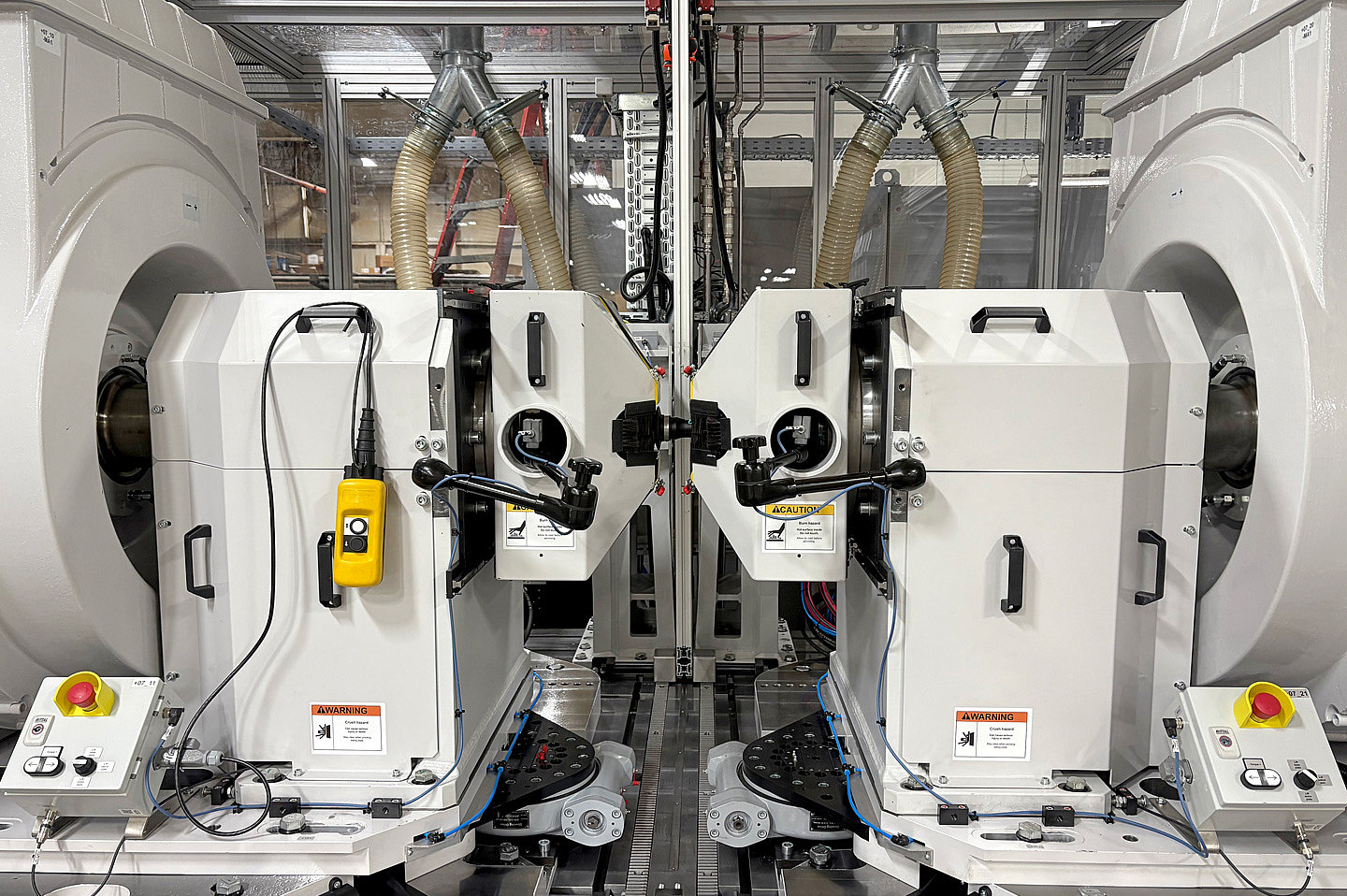

Dieser Prüfstand wurde für Torsionsermüdungs- und statische Festigkeitsprüfungen von Antriebswellen konzipiert. Dabei wird der Prüfling mit vorgegebenen Lasten und Versuchsaufbauten durchgeführt, um eine erforderliche Anzahl von Zyklen zu erreichen. Die Ausfallkriterien sind das Erreichen definierter Torsionswinkel oder der Bruch des Prüflings.
  • Technische Daten
  • Kennlinienaufnahme „Drehmoment über Drehwinkel“, Bruchlasttest, Fatigue, Rotatory Fatigue oder frei zusammenstellbares Prüfprogramm mit Programmblöcken
  • Graphische Protokollierung des Prüflaufs
  • Erfassung und Bewertung der Prüfergebnisse
  • Datenexport in beliebige Formate
  • Möglichkeit zur visuellen Sichtkontrolle während des Prüflaufs
  • Maschinenbett auf vibrations-isolierenden Maschinenschuhen
  • Drehstrom-Synchron-Torquemotoren
  • Hochgenaue Drehmomentmesswellen
  • Festlagerungen zur gleichzeitigen Prüfung von 2 Gelenkwellen
  • Lüfter für Fahrtwindsimulation
  • Pyrometer zur Aufzeichnung der Prüflingstemperatur
  • Sicherheitseinhausung
