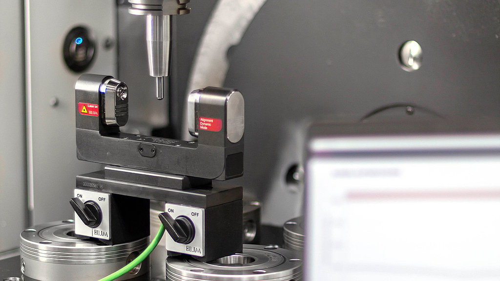

BLUM Lasermesssysteme bei der globalen Manufaktur Christophe Claret SA (Schweiz)
  • Werkzeugvermessung tausender Bohrer, Gewindeschneider und Fräser sowie Prüfung auf Bruch und Verschleiß
  • Kleinserien von manchmal nur 50 Stück
  • Genauigkeiten im µm- oder selbst im Nanometerbereich
  • Kombinierte Werkzeugmaschinen zur Komplettbearbeitung eines jeden Teils in einer Aufspannung
  • Systematischer Einsatz des Lasermessgerätes LaserControl NT-H
Zum Anwenderbericht

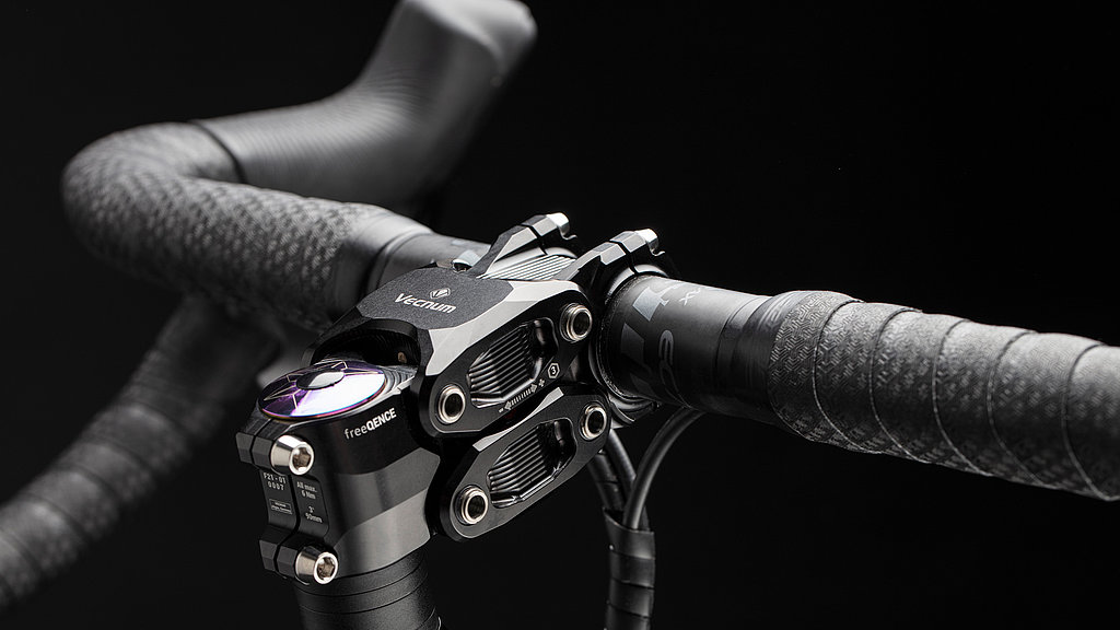

Komponenten für Mountain- und Gravel Bikes
BLUM Messtaster ermöglicht automatisierte Fertigung bei Vecnum GmbH
  • Prozessintegriertes Messen auf kleinen Bearbeitungszentren
  • Automatisierte Fertigung garantiert hohe Fertigungsqualität
  • FANUC Robodrill-Maschinen ausgestattet mit dem Messtaster TC52 LF (Low Force = reduzierte Messkräfte)
  • Fräsen aus dem Vollen: Die Aluteile des freeQENCE-Vorbaus werden aus Rohlingen mit einem Anfangsgewicht von 2kg hergestellt, übrig bleiben am Ende 300g
Zum Anwenderbericht
Zum Messtaster TC52
Zum Werkzeugtaster Z-Nano

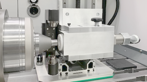

Lasermesssystem, Messtaster und Werkzeugtaster bei der Carl Benzinger GmbH
  • Messung kleinster Werkzeuge mit einem Durchmesser von 0,15 mm
  • Werkzeug-Messtaster TC76 direkt am Werkzeugwechsler ermöglicht automatische Messung von Fräs- und Drehwerkzeugen in verschiedenen Achsen
  • Messung von Hartmetallwerkzeugen sowie teuren Diamantwerkzeuge unter Drehzahl
  • Automatische vermessung von Drehwerkzeugen mittels radialer Hochpunktsuche
Zum Anwenderbericht
Zum Lasermesssystem LC50-DIGILOG
Zum Messtaster TC52
Zum Werkzeug-Messtaster TC76

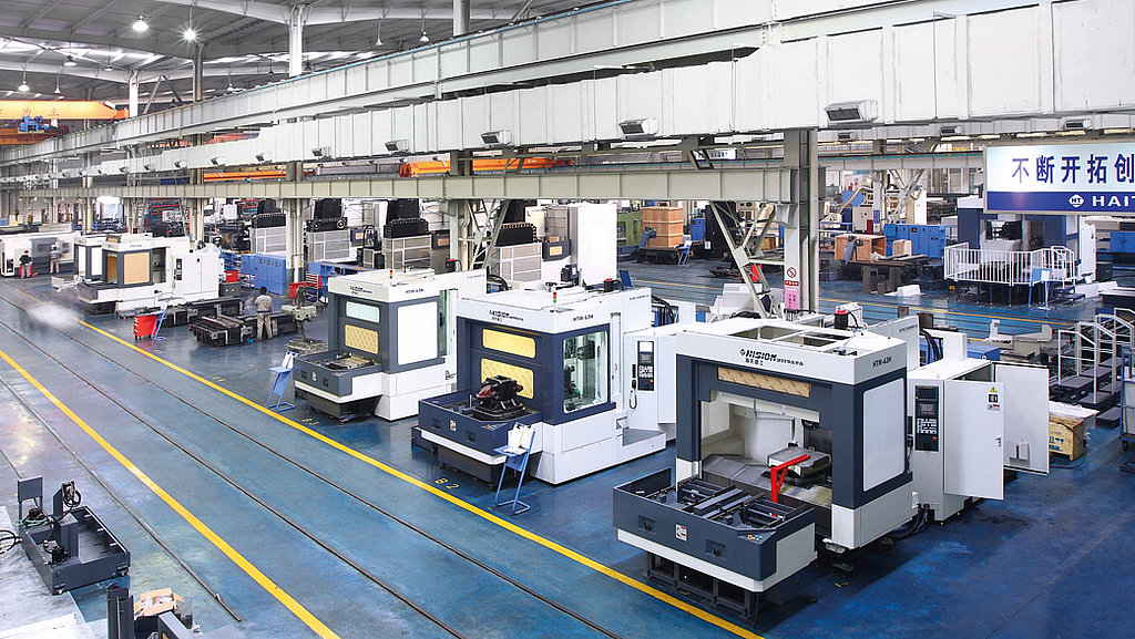

Werkzeugmaschinen im High-End Bereich
BLUM Messysteme beim Werkzeug-maschinenhersteller Haitian Precision (China)
  • Führender Hersteller numerisch gesteuerter Werkzeugmaschinen in Industrien wie: Luft- und Raumfahrt, Automobile, Lokomotiven, Schiffbau, Militär, Maschinenbau, Energie, Formenbau, Dieselmotoren, usw.
  • BLUM in Zusammenarbeit mit Haitian Precision und AVIC Changhe Aircraft Industries Group Co. Ltd. (Changhe Aircraft)
  • Mittlerweile wird Blum-Novotest als „Empfohlene und bevorzugte Kundenmarke von Haitian Precision” geführt
Zum Anwenderbericht
Zu Lasermesssysteme
Zu Messtaster
Zu Werkzeug-Messtaster

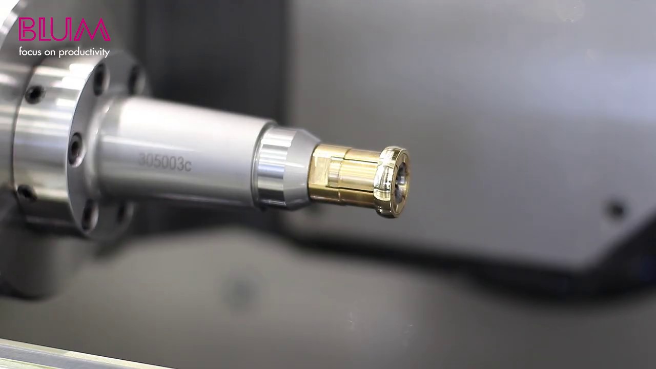

Feinspindelsystem KOMflex agiert mit BLUM RC66
Intelligenter Spindelkopf mit BLUM Funk-schnittstelle bei CERATIZIT Besigheim GmbH
  • Feinspindelsystem KOMflex von CERATIZIT kommuniziert mit der BLUM Funkschnittstelle RC66
  • Gemeinsames neues Konzept, in dem sich Werkzeug-, Funk- und Batterieeinheit optimal vereinen
  • Systemkombination ermöglicht eine vollautomatische Durchmesserkorrektur bei Präzisionsbohrungen
  • Technische und wirtschaftliche Vorteile: geschlossener Regelkreis auch in mannlosen Schichten
Zum Anwenderbericht
Zum Feinspindelkopf KOMflex

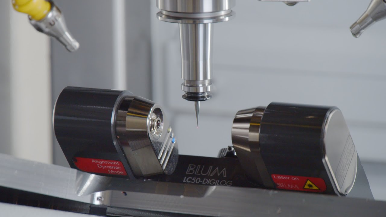

  • Lasermesssystem LC50-DIGILOG: Einzelschneidenvermessung bei nur 10µm Durchmesser mit laufender Spindel und im Werkzeughalter für die Messung des gesamten Systems

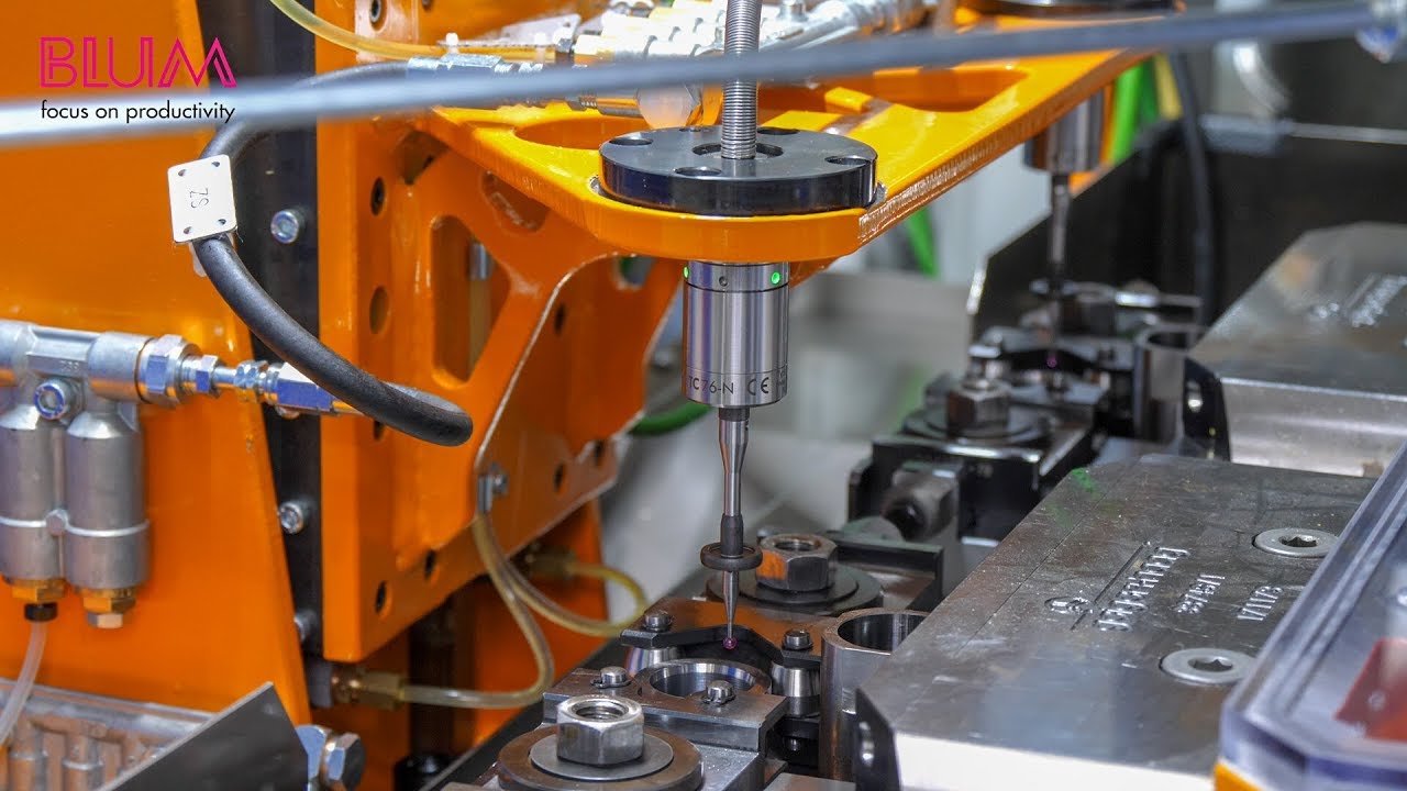

Sondermaschine für Nocken für Kraft- und Nutzfahrzeuge
20 Mio. Antastungen durch TWIN-Betrieb bei Strama-MPS Maschinenbau GmbH & Co. KG
  • Inprozess Messtechnik von zwei Nocken (zeitgleich) in rund zwei Sekunden mit einer Messgeschwindigkeit von 3 m/min
  • Geringe Taktzeit und hohe Ausbringung durch Rundtaktbauweise
  • Keine Schwäche im Langzeitbetrieb trotz der hohen Messgeschwindigkeiten von 3 m/min
  • 100% stabiler Prozess mit 100% Gutteilen
Zum Anwenderbericht
Zum Werkstückmesstaster TC76

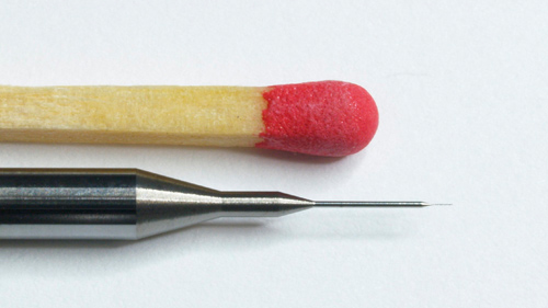

Hochwertige Mikrobauteile, Prototypen und Serienteile
Messtaster TC54-10 T bei Lohnfertiger Helmut Christmann GmbH
  • Spezialist für hochpräzise Bauteile, beispielsweise Drehteile mit nur 0,2 mm Durchmesser
  • Komplexe Messaufgaben automatisiert im Bearbeitungsprogramm integriert

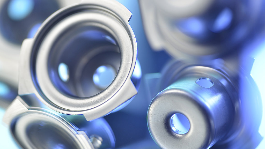

Faseroptische Komponenten für die Lasertechnik
Messtaster und Lasermesssysteme bei der Amphenol Precision Optics GmbH
  • Aufgabe: Herstellung einer zentrischen Bohrung mit einem Durchmesser zwischen 50 und 620 Mikrometern in die zylindrische Ferrule mit einem Außendurchmesser von drei Millimetern
  • Werkzeugtaster Z-Pico mit Linearführung ermöglicht Messung von Werkzeugen ab einem Durchmesser von 0,05 mm
  • Aktuelles Projekt: Automatisierte Mikropräzisions-Fräszelle mit BLUM Lasermesssystem LC54-DIGILOG, Messtaster TC52 und Software LC-VISION
Zum Anwenderbericht
Zum Messtaster TC52
Zur Serie LaserControl
