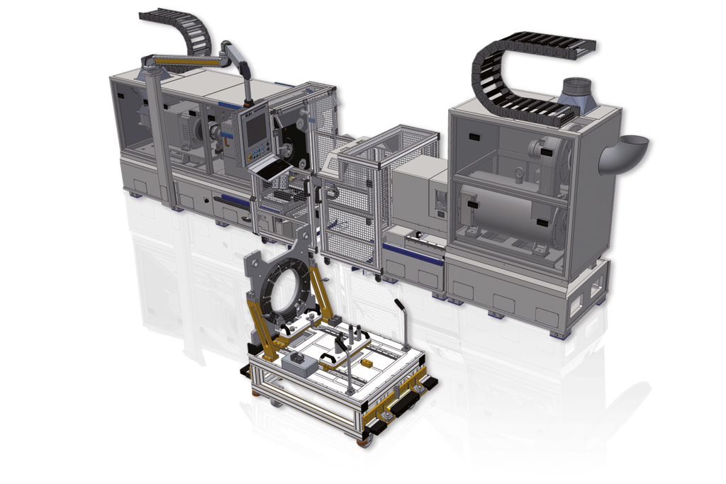

- Automatisierte Funktionsprüfung
- Geräuschprüfung
- Synchronprüfung
- Serienprüfstand mit zwei Motoren
- Visualisierungssystem für die Prüfstandssteuerung
- Rechnersystem für die Prüfablaufsteuerung und Datenerfassung

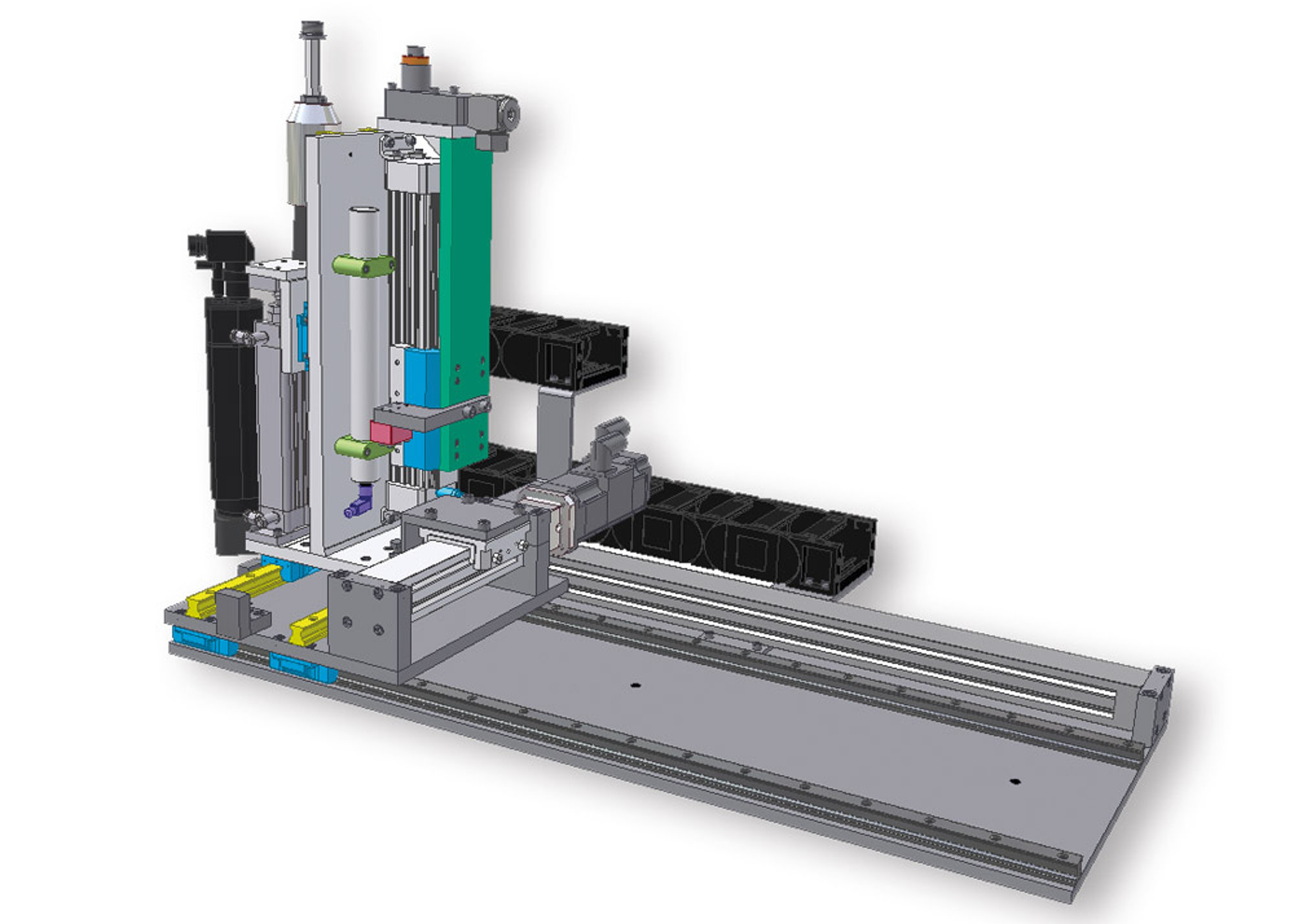

- Geräuscherfassungssystem: 2D Servoachsen Positionierungssystem mit konstanter pneumatischer Zustelleinrichtung
- Spezieller Schaltautomat mit 1 Linearachse und mit 1 Rotationsachse für „Heavy-Duty“ Anwendungen
- Variantenabhängige Wechselteile zum Spannen und zur Adaption von An- und Abtrieb möglich
- Automatische Ölbefüllung und Ölabsaugung während des Prüfprozesses
| Wellenleistung (kW) | Drehzahl max. (U/min) | Ab-/Antriebsdrehmoment max. (Nm) | |
| Antrieb | 205 | 3000 | 675 |
| Abtrieb | 403 | 3600 | 4000 |
