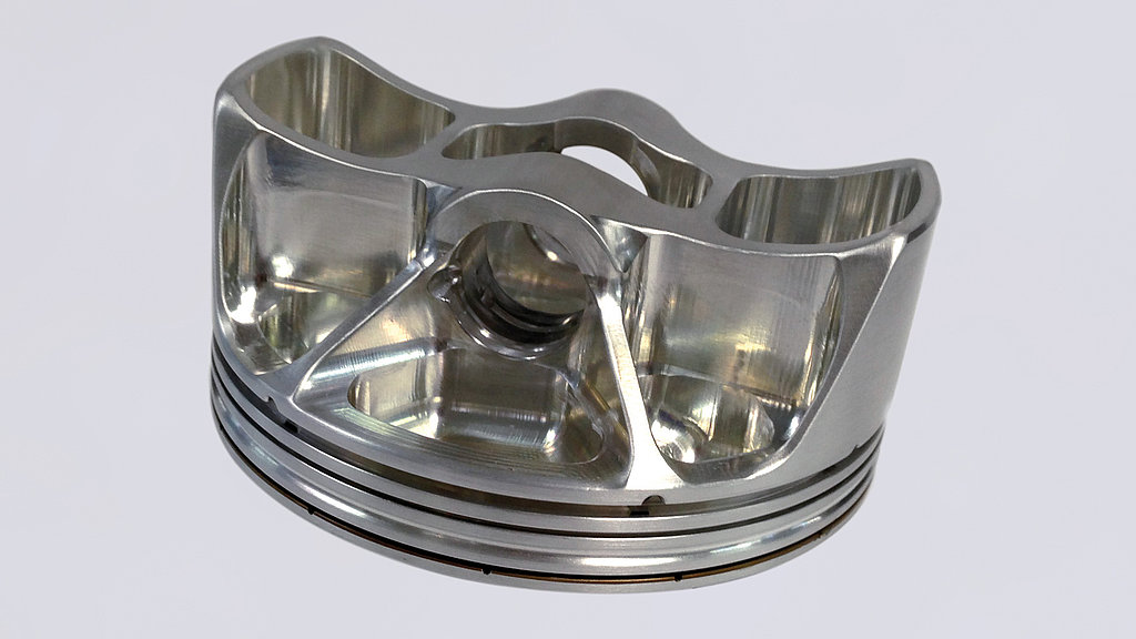

Leistungsfähige Chassis- und Rennmotorenteile
Werkzeugmesstaster Z-Nano bei Joe Gibbs Racing (NC, USA)
  • Kleine und größere Serien von internen und externen Motorkomponenten bis zum Antriebsstrang und der Radaufhängung
  • Deutliche Reduzierung von Ausschussrate und Ausfallzeiten
  • Erhöhung der verfügbaren Maschinenzeit und der Fertigungsqualität der Chassis- und Rennmotorenteile
Zum Anwenderbericht
Zum Werkzeugmesstaster Z-Nano
Zum Werkstückmesstaster TC52

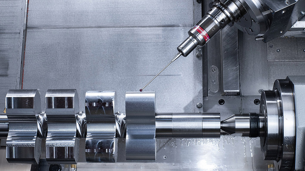

Kurbelwellen für Dieselmotoren
Messtaster TC52 und Lasermessbrücke bei Forges de Courcelles (Frankreich)
  • Herstellung von Kurbelwellen, Lenkgehäuse, Schaltgabeln, Antriebswellen und Fahrwerkskomponenten wie Achsschenkelbolzen für PKWs und Dreiecklenker für LKWs
  • Zum Großteil horizontale BAZ mit Pallettenwechseleinrichtungen, die kurze Produktionswechselzeiten ermöglichen
  • Vertikales Huron K2X10 BAZ nicht palettisiert, deshalb Zeiteinsparung bei der Messzeit durch maschinenintegriertes Lasermesssystem zur Werkzeugmessung
Zum Anwenderbericht
Zur Lasermessbrücke MicroCompact NT
