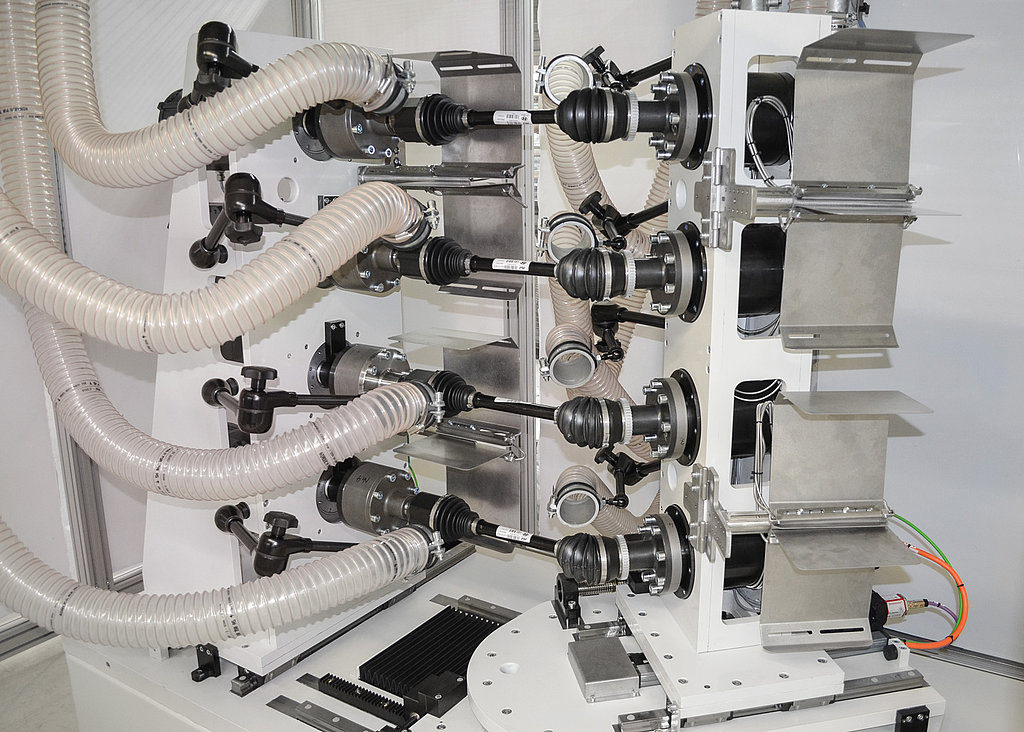

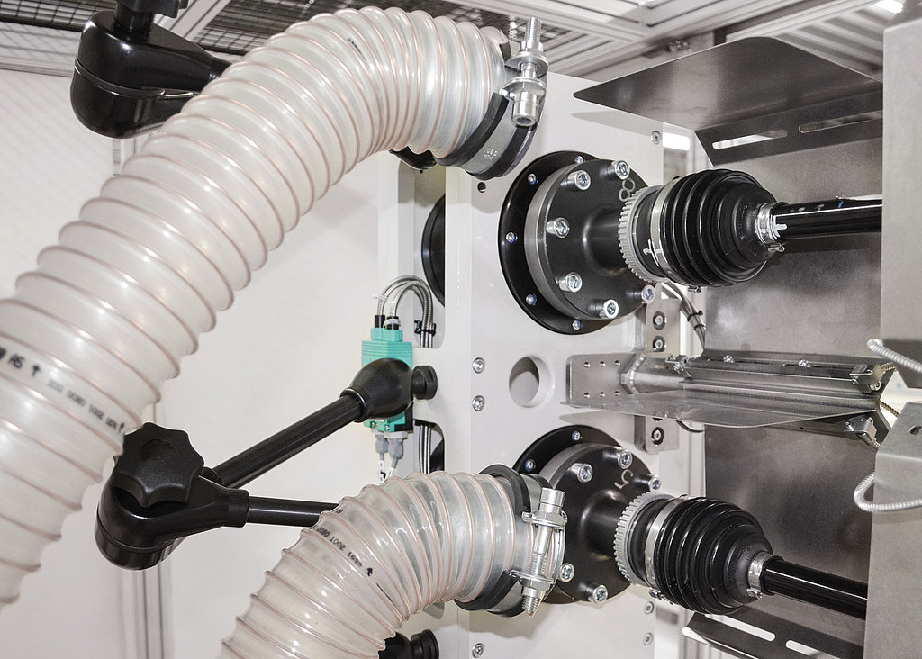

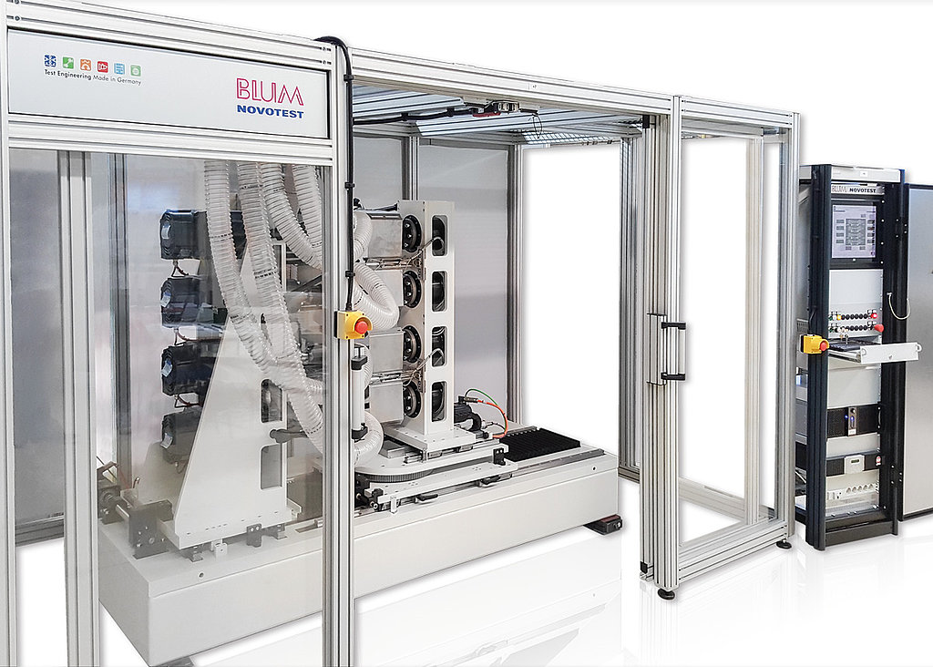

Mit den dynamischen Achsen werden Lenk-, Feder- und Axialbewegungen anhand individuell einstellbarer Lastkollektive nachgefahren. Tritt aus einem Faltenbalg Fett aus, wird dies durch die Fettaustrittsüberwachung erkannt und der Strang mit dem defekten Faltenbalg wird abgeschaltet. Auf Basis des vorgegebenen Testprogramms und den absolvierten Umdrehungen werden Rückschlüsse auf die Lebensdauer des Faltenbalgs gezogen.
Lagereinheit mit angefahrenem Lenkwinkel
Fettaustrittsüberwachung und Fahrtwindsimulation
- Fettaustrittsüberwachung an jedem Faltenbalg
- Fahrtwindsimulation an jedem Gelenk
- Dynamische Lenk-, Feder- und Verschiebewege
| Motordrehzahl | ± 2500 U/min |
| Wellenlänge | 300 - 1250 mm (Flanschfläche zu Flanschfläche) |
| Lenkwinkel | -5° bis +60° |
| Lenkwinkel Dynamik | ± 23° bei 0,5 Hz |
| Federweg | 0 - 250 mm |
| Federweg Dynamik | ± 60 mm bei 0,5 Hz |
| Axialer Verschiebeweg | 30 - 300 mm |
| Axialer Verschiebeweg Dynamik | ± 20 mm bei 0,5 Hz |
