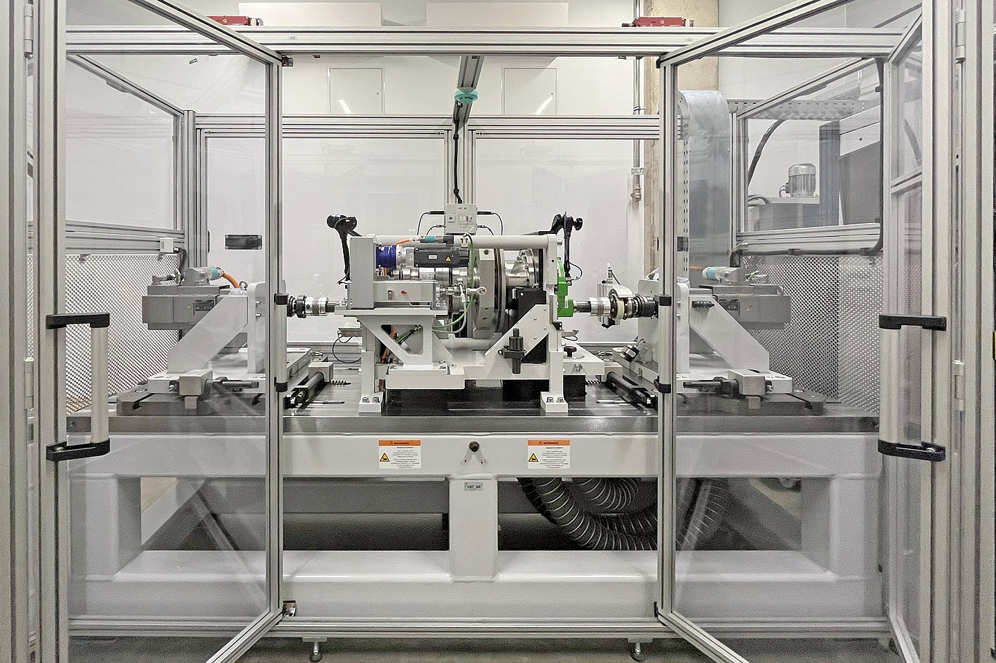

Der „Robotergetriebe-“ Prüfstand ist für die Bewertung und Prüfung von verschiedenen Schmierstoffen (Öle und Fette) bei verschiedenen (spielarmen und hochpräzisen) Untersetzungs- / Reduktionsgetrieben konzipiert.
  • Technische Daten

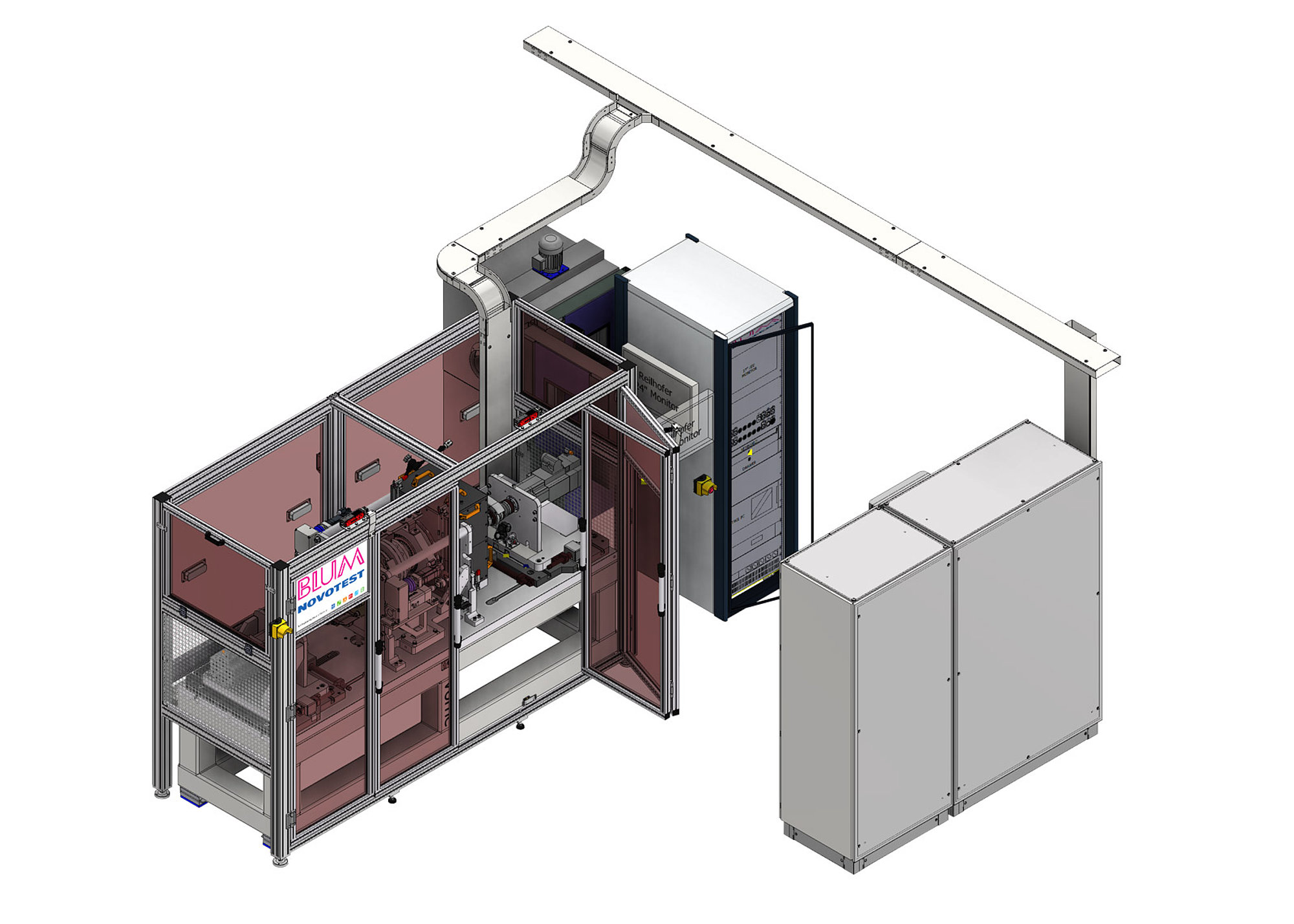

Layout eines Prüfstands für Robotergetriebe
Der Prüfstand kann bzw. ermöglicht über verschiedene Prüfprogramme Dauertests von Untersetzungs- / Reduktionsgetrieben unter variablen (aber nicht hochdynamischen) Betriebsbedingungen in Bezug auf Drehmoment und Drehgeschwindigkeit im Automatik-Betrieb auszuführen. Solche Untersetzungs- / Reduktionsgetriebe werden z.B. in Industrierobotern (Knickarmrobotern) eingesetzt.
Geprüft werden können Untersetzungs- / Reduktionsgetriebe
  • unterschiedlicher Breite (max.150 mm)
  • unterschiedlicher Größe (Durchmesser max. 330 mm)
  • verschiedener Hersteller
Prüfstandabmessungca. 3000mm x 1200mm x 2100mm LxBxH
Max. Eingangs- Drehzahl±5000min-1
Max. Ausgangs- Drehzahl±120min-1
Max. Eingangs- Drehmoment±100Nm
Max. Ausgangs- Drehmoment±8000Nm
Max. aufzubringende Axialkraft (auf die Ausgangsseite)2 x ±10kN
Kühlen/Heizen (statisch)=> -30 °C bis 80 °C
