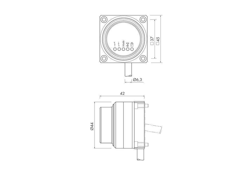

Kompaktes, modernes Design

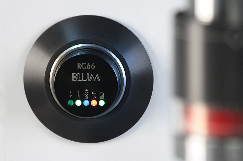

  • Optionaler Front-Kit ermöglicht einen störkonturfreien Einbau in die Maschinenwand
  • Robuste Ausführung, IP68
  • Anbaukompatibel mit Funkempfänger IC56
  • Elegantes und funktionelles Design

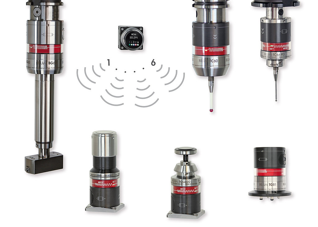

Mehrfachbetrieb
  • Sequentielle Ansteuerung von bis zu 6 Messtastern oder Werkzeugtastern mit einem Empfänger
  • Bis zu 16 Bohrungsmessköpfe, Temperaturmessgeräte oder Mehrzweckmessgeräte per Funksignal anwählbar

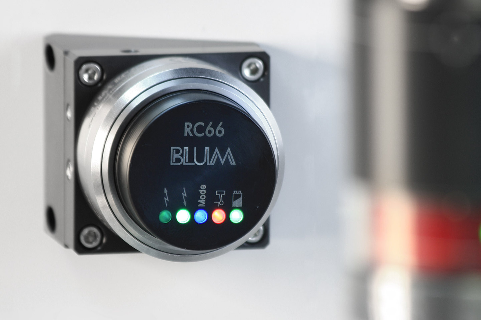

Empfänger RC66
