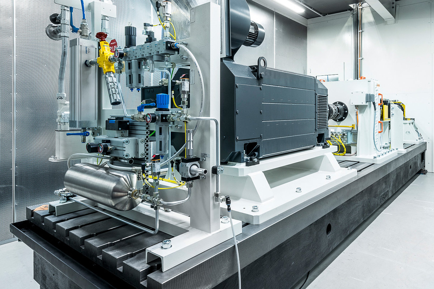

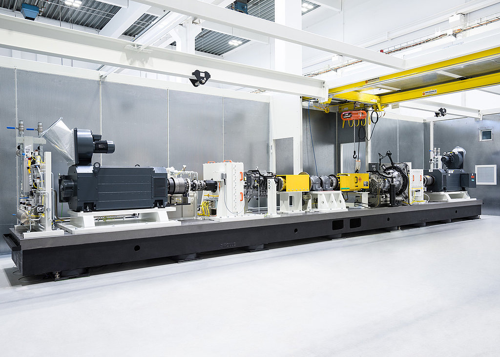

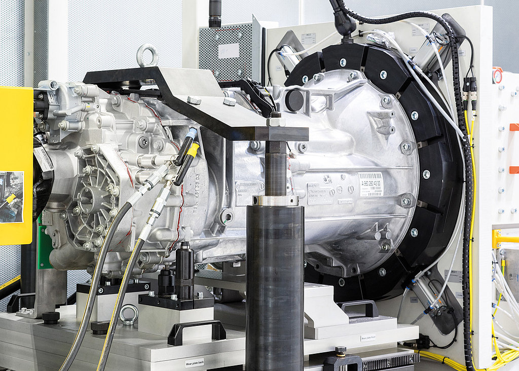

Mit Hilfe der von Blum-Novotest entwickelten Laborprüfstände für Getriebe werden Auditprüfläufe, Feldreklamationen und Schwachstellenanalysen betrieben, bzw. durchgeführt. Des Weiteren werden Vor-Tryout-Getriebe behandelt. Der gesamte Prüfstand befindet sich innerhalb einer Schallschutzkabine. Der mittlere Bereich der Kammer wird „Schusssicher“ ausgeführt. D.h., es werden hier spezielle Stahlbleche sowie verstärktes Sicherheitsglas verbaut. Vor den Prüfraum wird die Bedienwarte installiert. Sämtliche Türen werden während des Prüflaufes verriegelt und überwacht.
  • Technische Daten
Sicherheitskupplung und Drehmoment-Messflansch im Antriebsstrang
Prüfling adaptiert und gesichert während Prüfung
  • Schallschutzkabine (Beschusssicher im Prüfbereich)
  • Bedienerraum vom Prüfraum getrennt (Sicherheitsaspekt)
  • Hebevorrichtung für Getriebeauf- und abrüstung (optional)
  • Visualisierungssystem für die Prüfstandssteuerung
  • Rechnersystem für die Prüfablaufsteuerung und Datenerfassung
  • Geräuschanalyse
Prüfstandsabmessungca. 12000 x 2000 x 3000 (BxLxH in mm)
Abmessung der Schutzkabineca. 14000 x 5000 x 5000 (BxLxH in mm)
PrüflingeLKW-Getriebe
Antriebs- und AbtriebsmotorLeistung 560 kW
Drehzahl max.3300 U/min
Antriebsdrehmoment3055 Nm
Abtriebsdrehmoment max.45.000 Nm
