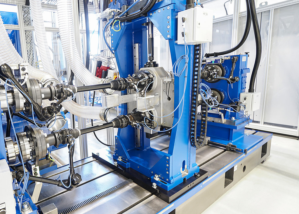

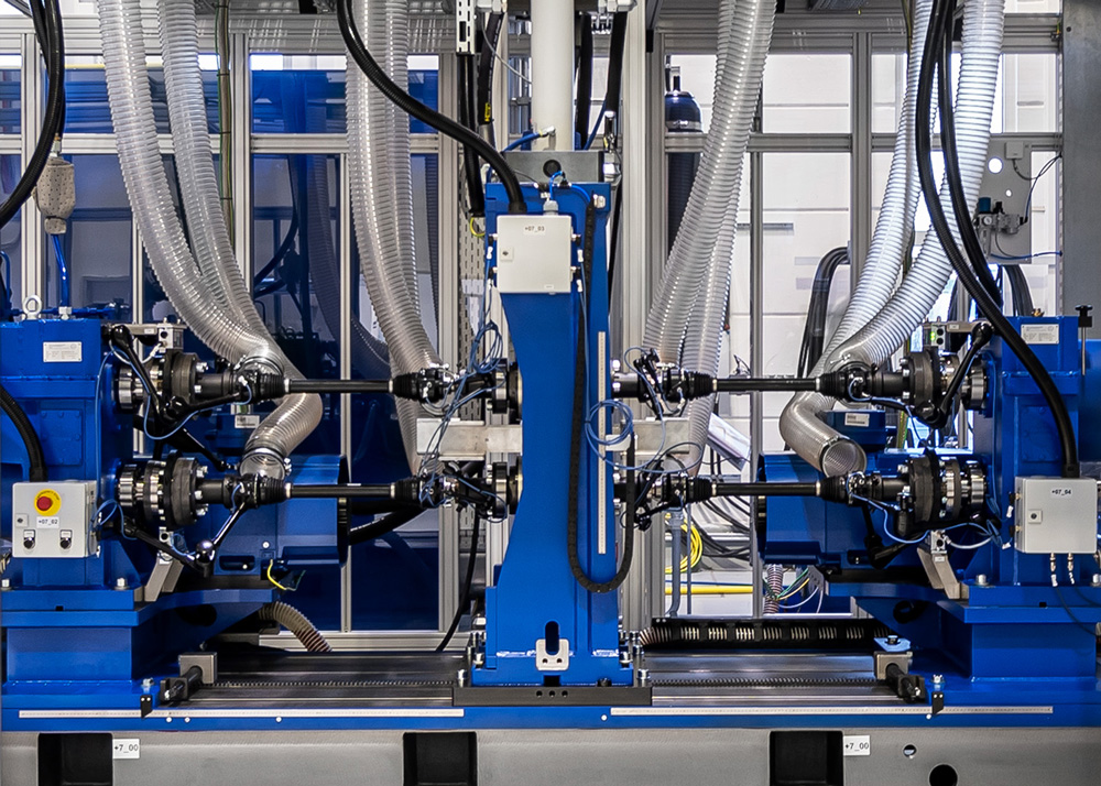

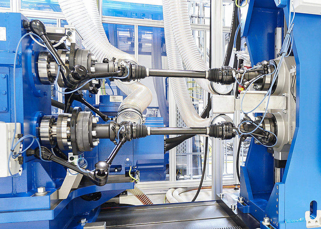

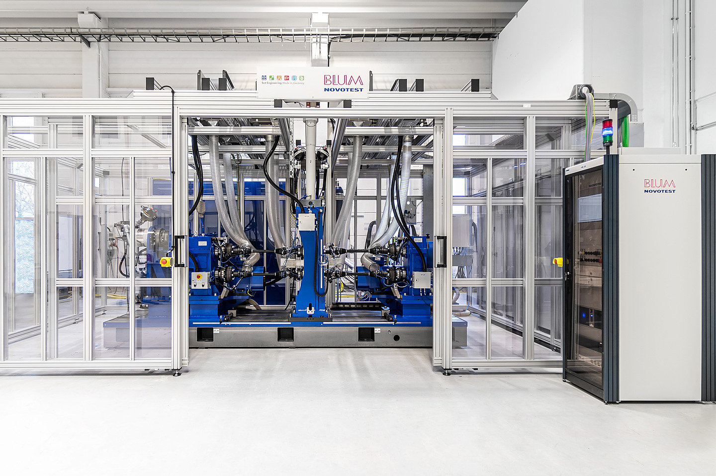

Mit dem Lebensdauerprüfstand werden verschiedene Parameter gemessen und geregelt. Vier Gelenkwellen werden gleichzeitig, in einem geschlossenen Kreislauf, mit Multi-Block-Programmen getestet. Alle sicherheitstechnischen Abfragen sind während der Prüfung im Einsatz und stoppen den Prüfstand automatisch bei Fehlermeldungen. Eine Simulation der Fahrstrecke kann in Echtzeit durchgeführt werden.
Fahrtwindsimulation und Temperaturmessung
Pulsator für die Simulation einer Fahrtstrecke
