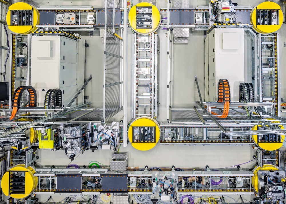

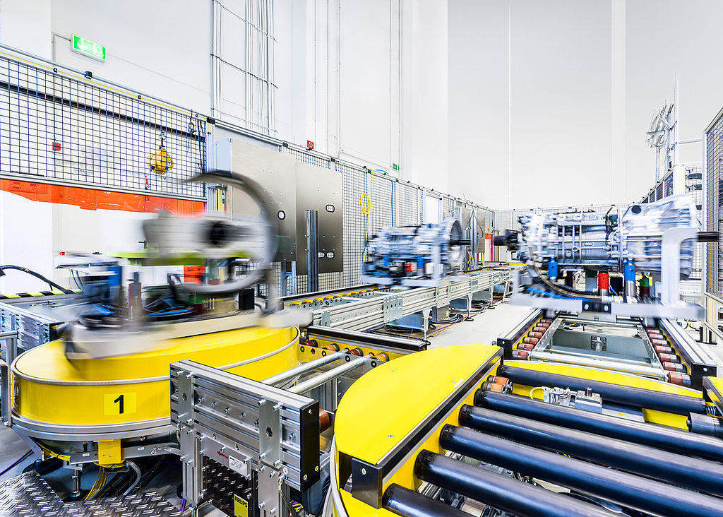

Die Entwicklung und das Konzept von Blum-Novotest bieten eine komplette Lösung für eine Prüfung der Heavy-Truck-Getriebe mit automatisierter Schaltung aus einer Hand. Das Prüffeld vereint die bewährte Prüftechnik und die ausgeklügelte Transporttechnik. Die intelligente Software sorgt für einen effizienten und konfliktlosen Durchlauf der zu testenden Getriebe und ermöglicht eine effektive Prüfablaufsteuerung und die Datenerfassung.
  • Technische Daten

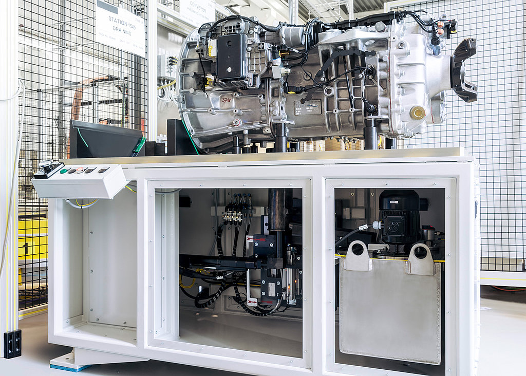

Externe Ölentleerungsstation
Intelligentes Transportsystem
Allgemein
  • Mehrere Prüfstände in einem Prüffeld kombinierbar
  • Manuelle Bestückung an Beladestation
  • Softwareüberwachter Durchlauf der Getriebe von Belade- bis Entlade-Station
  • Ölentleerung an einer separaten Station
  • Robustes und verknüpftes Transportsystem
  • Sicherheitsumzäunung
  • Visualisierungssystem für die Prüfstandssteuerung
  • Rechnersystem für die Prüfablaufsteuerung und Datenerfassung
