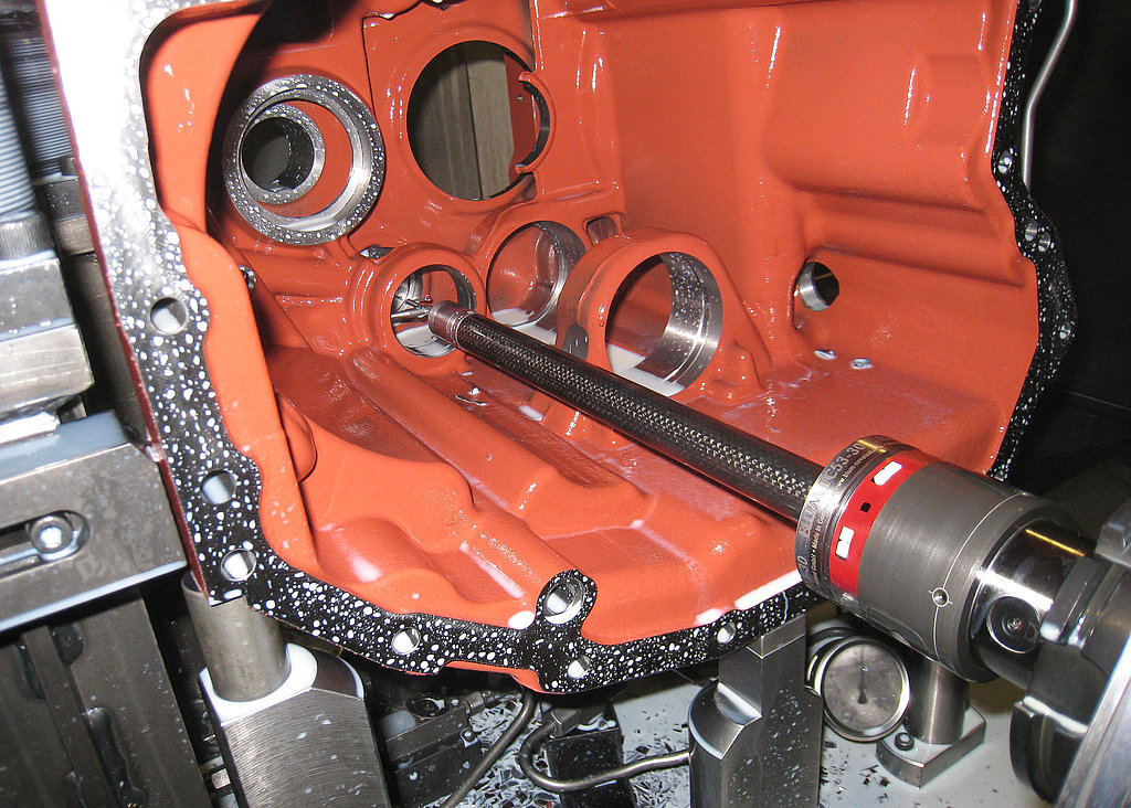

Das einzigartige shark360-Messwerk ermöglicht im Gegensatz zu handelsüblichen Messtastern auch Messungen bei denen eine Drehkraft auf das Messwerk wirkt.
Ermittlung von Kenngrößen für die adaptive Bearbeitung und Prozesssteuerung zwischen bzw. nach den Bearbeitungsschritten.
Zuverlässige und schnelle Messungen im Kühlmittel durch modernes Messwerk mit erhöhter Messkraft.

CNC Messtaster TC63-30: Messung eines Kurbelgehäuses
