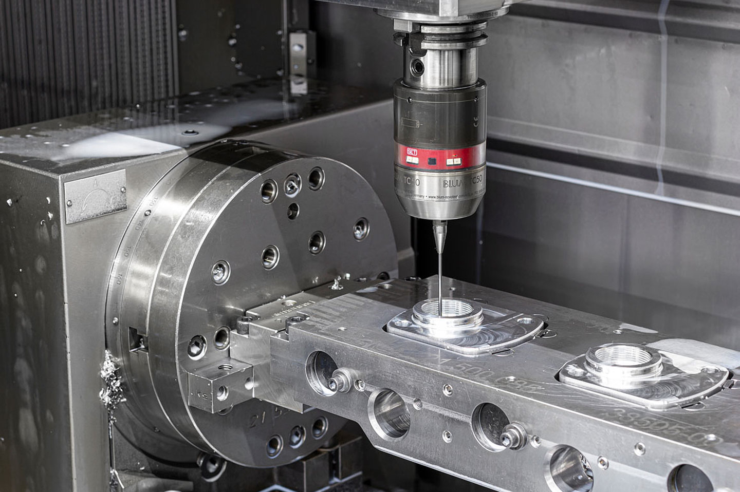

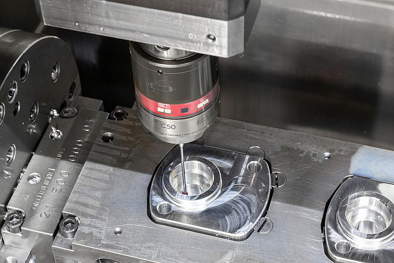

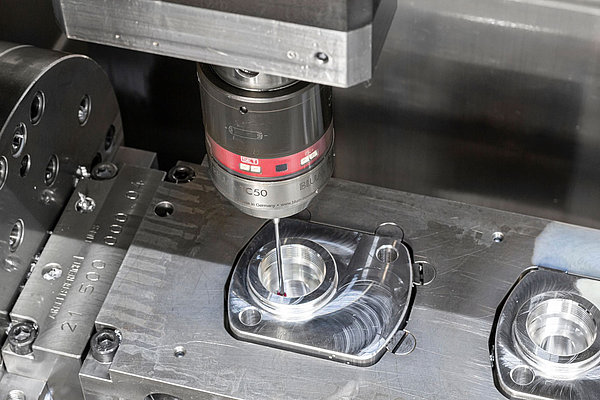

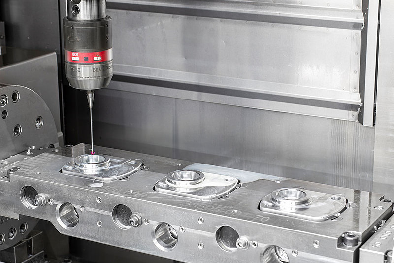

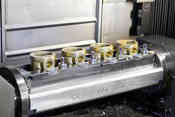

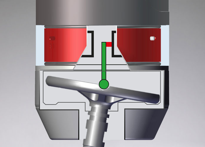

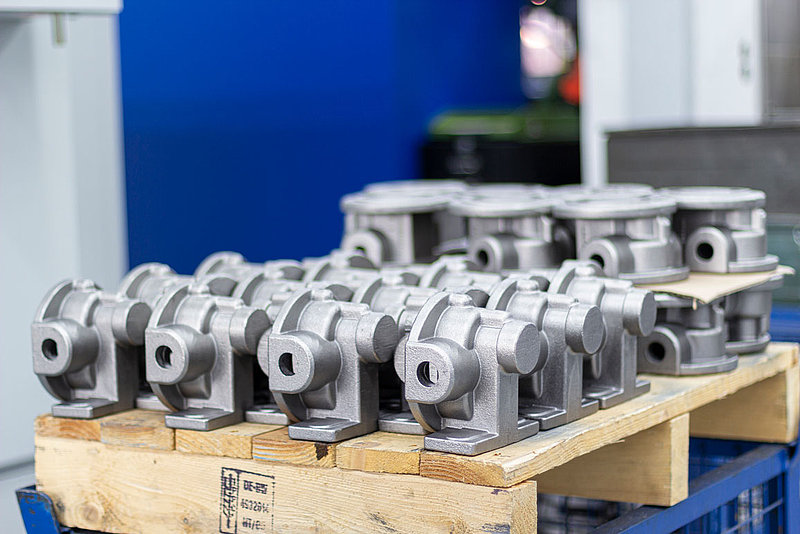

Mit dem Infrarot-Messtaster TC50 und dem darin integrierten, neuartigen Messwerk hat BLUM im Jahr 2003 die Messtastertechnologie für Werkzeugmaschinen revolutioniert. Bei Scherzinger werden mit den TC50-Tastern vor allem Bohrungen gemessen und Werkstückkanten angetastet. Die Gehäuse für Salzlakepumpen werden beispielsweise in einer Maschine von zwei Seiten bearbeitet, wozu die Bauteile im aufgespannten Zustand gedreht werden. Auf der einen Seite sitzt der Antrieb, auf der anderen Seite die beiden Zahnräder der eigentlichen Pumpe. Die durchgehende Bohrung der Antriebsachse wird von der Antriebsseite in der ersten Aufspannung bearbeitet. Nach dem Fertigbearbeiten einer Seite – in einer Aufspannung befinden sich fünf Gehäuse – werden die Gehäuse um 180 Grad geschwenkt, woraufhin die Pumpenseite bearbeitet werden kann.
Um sicherzustellen, dass beide Bearbeitungen genau miteinander fluchten, wird nach dem Schwenken bei allen fünf Gehäusen die Position der durchgehenden Bohrung mit Hilfe des in die Werkzeugspindel eingewechselten Tasters vermessen. Die gemessenen Positionen werden dann bei der zweiten Bearbeitung berücksichtigt, sodass zum Beispiel die Gewindebohrungen für den Deckel genau ausgerichtet, gebohrt und geschnitten werden können. So stellen die Fertigungsspezialisten sicher, dass später Gehäuse, Einbauten und Deckel exakt zueinander passen und die Pumpe eine hohe Lebensdauer und möglichst geräuschlosen Lauf erreicht.

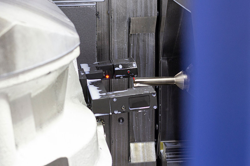

Bei Antastungen im Kühlmittel liefert der Blum-Messtaster ebenfalls hochpräzise Messergebnisse, zumal der TC50 auch unter den widrigsten Bedingungen absolut zuverlässig arbeitet. Scherzinger überzeugen zudem die von Blum gelieferten Messzyklen, die sehr einfach in die erstellten NC-Programme integriert werden können: Es müssen lediglich das Makro für den Messtaster aufgerufen und wenige Parameter eingegeben werden. Dann wird automatisch das NC-Programm erstellt. Die Blum-NC-Bausteine führen die Messvorgänge zuverlässig mit bis zu 3000 mm/min aus. So verursacht die Integration der Messungen auch in der Programmierung kaum Aufwand.
