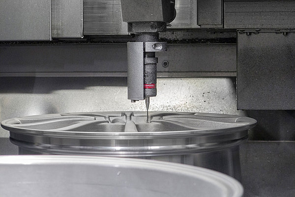

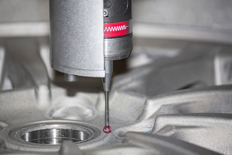

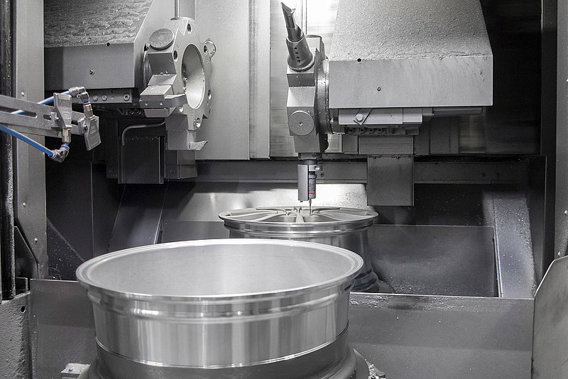

Bei der mechanischen Bearbeitung der Gussräder stellt die exakte Bearbeitung der Felgenmitte bei BBS die wichtigste Herausforderung dar: „Hier wird zum einen die Zentrierbohrung in der Mitte der Felge auf einen Hundertstelmillimeter genau ausgedreht. Zum anderen wird die Nut, in die später der Felgendeckel eingesetzt wird, eingebracht, wobei höchste Präzision gefordert ist, damit der Deckel korrekt eingepasst werden kann“, erklärt Oliver Kalmbach aus der Betriebsmittelbeschaffung. „Die Lagetoleranz der Felgenmitte am Rohling ist größer als die Toleranz, die wir bei der Deckelnut zur Verfügung haben, so dass wir jede Felge vor der Bearbeitung neu vermessen müssen. Deshalb nutzen wir schon immer Messtaster in den Drehmaschinen.“ Die Funk-Messtaster sitzen mit den Drehwerkzeugen auf dem Revolver und werden vor der Messung an die Bearbeitungsposition geschwenkt. Dann kann die Maschine mit dem Messtaster die notwendigen Messungen durchführen und den Nullpunkt im NC-Programm so anpassen, dass die Zentrierbohrung und die Deckelnut maßhaltig bearbeitet werden können.
Bei BBS werden sehr hohe Schnittparameter gefahren, 3 mm Schnitttiefe und 1.000 bis 2.500 Umdrehungen pro Minute sind keine Seltenheit. Dabei sind die Messtaster dem vollen Strom des Kühlschmierstoffs und einem wahren Beschuss von Spänen ausgesetzt. Zudem treten beim Drehen starke Vibrationen auf, beispielsweise wenn der Drehstahl noch nicht komplett ins Material eingetaucht ist oder auch bei kleinen Lunkern im Aluminium. Diese Vibrationen übertragen sich über den Revolver, auf denen die Bearbeitungswerkzeuge und der Messtaster befestigt sind, auf den Taster, wo sie im schlimmsten Fall eine Fehlmessung auslösen.
Aufgrund der außergewöhnlich hohen Anforderungen bei BBS und der Vibrationen, die stärker als in anderen Anwendungen in Drehmaschinen sind, spielte der kleinere BLUM Taster TC62 durch seine geringere Masse seine Vorteile voll aus. Ausgewählt wurde dessen T-Variante, bei der im Vergleich zur Standardausführung für Fräsmaschinen die Messkraft höher ist, um Fehlauslenkungen aufgrund der extremen Revolverbewegungen zu verhindern. Durch die erhöhte Messkraft kann außerdem das zähe Öl, welches in Drehmaschinen als Kühlschmierstoff verwendet wird, bei der Antastung zuverlässig verdrängt werden. Und schließlich ist der Messtaster nach Geräteschutzklasse IP68 geschützt, wodurch eindringende Feuchtigkeit oder Späne kein Thema sind. Erstmals zum Einsatz kam zudem ein neuentwickelter Schwingungsdämpfer zwischen Werkzeugaufnahme und Messtaster. Dieser schützt die Messelektronik vor den größten Vibrationsspitzen.
Ein wesentlicher Vorteil des BLUM Tasters TC62 T ist die spezielle Messwerktechnologie: Die Generierung des Schaltsignals erfolgt nicht über einen mechanischen Kontakt, sondern optoelektronisch über die Abschattung einer Miniaturlichtschranke im Inneren des Messtasters. Dadurch arbeitet er absolut verschleißfrei, garantiert höchste Zuverlässigkeit auch unter widrigsten Arbeitsbedingungen und wird im Gegensatz zu einer mechanischen Lösung von den starken Vibrationen in der Drehmaschine nicht beeinflusst. Darüber hinaus zeichnet sich der funkübertragende Messtaster TC62 T durch eine äußerst schnelle und robuste Datenübertragung aus: Er sendet die erfassten Daten mittels BRC-Funktechnologie zum Empfänger. Der Vorteil dieser Technik liegt darin, dass jedes einzelne Bit eines Funksignals über die gesamte Breite des verwendeten Frequenzbandes läuft, was die Übertragung besonders unempfindlich gegen Störeinflüsse macht.
