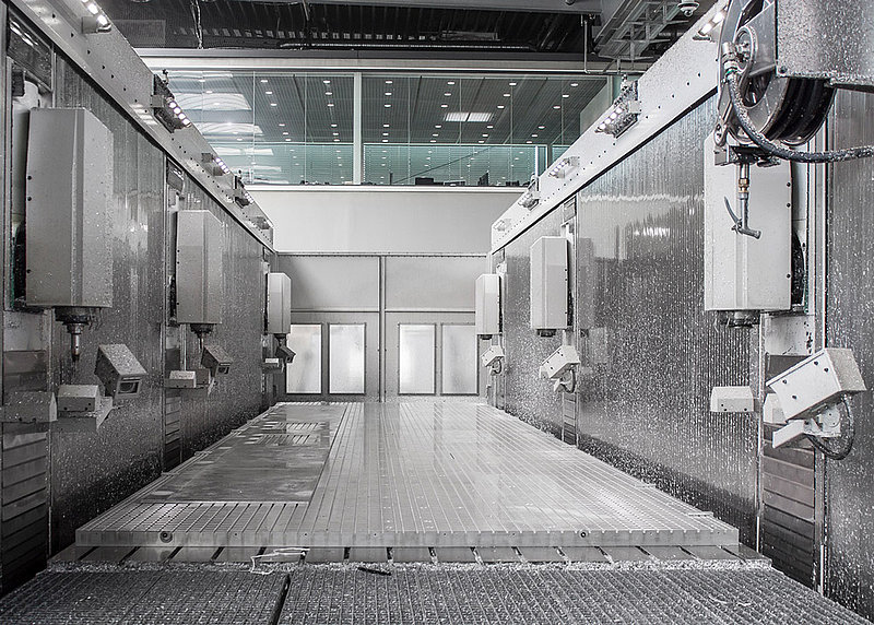

Oft wird mehr als die Hälfte des Volumens eines Rohlings zerspant, und das bei Elementen in Größenordnungen von mehreren Metern in der Fläche und einigen Zentimetern Dicke. Um diese Elemente in annehmbarer Zeit fertigen zu können, setzt RIVA eine ganze Reihe von Bearbeitungszentren mit mehreren Maschinenköpfen ein, die im Grunde zwei, vier oder sechs NC-Bearbeitungszentren an einem gemeinsamen Bearbeitungstisch darstellen. Trotzdem sind Bearbeitungszeiten von 35 bis 50 Stunden keine Seltenheit. Die kleinste Maschine hat einen Bearbeitungsraum von 800 x 500 x 550 Millimeter, der Tisch der größten Maschinen ist 14 auf 4 Meter groß. Um in diesen Dimensionen hohe Genauigkeit, beste Oberflächen und zuverlässige Bearbeitung über viele Stunden zu erreichen, ist eine ständige und hochpräzise Überwachung der Bearbeitungsprozesse und -werkzeuge notwendig. Dazu nutzt RIVA auf 15 Bearbeitungszentren Messsysteme von Blum-Novotest, teils sind Lasermesssysteme installiert, teils Messtaster im Werkzeugmagazin, oft sogar beides. Auf einigen Maschinen sind zudem Werkzeugtaster des Typs Z-Nano verbaut.

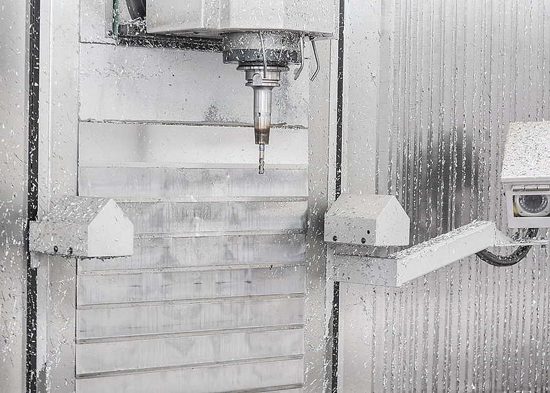

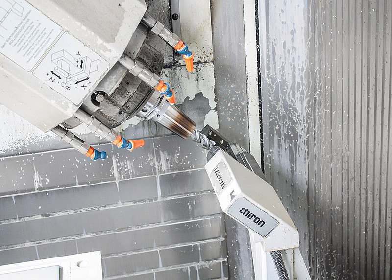

Die Lasermesssysteme von BLUM werden als Träger-Systeme – bei denen Sender und Empfänger auf einem gemeinsamen Träger sitzen – oder als Single-Systeme angeboten, bei Letzteren werden Sender und Empfänger getrennt voneinander im Arbeitsraum positioniert. Bei RIVA sind beide Arten im Einsatz, so sind beispielsweise in einer Spezialmaschine von Chiron mit sechs Maschinenköpfen sechs dieser Systeme verbaut. Damit lassen sich alle Größen der bei RIVA genutzten Werkzeuge messen, von 0,3 Millimeter-Kugelfräsern bis hin zu Messerköpfen mit 250 Millimeter Durchmesser. Einen großen Vorteil der Lasermesssysteme stellt die hohe Genauigkeit und Zuverlässigkeit unter rauen Arbeitsbedingungen dar. Die Lasermesssysteme werden bei RIVA hauptsächlich zur Werkzeugbruch- und Einzelschneidenkontrolle eingesetzt. Dabei lassen sich kleinste Schneidenausbrüche µm-genau erfassen und das bei Bearbeitungsdrehzahl.

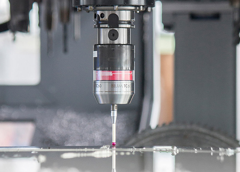

Neben den optischen kommen auch taktile Messsysteme wie der Funkmesstaster TC60 in Backnang zum Einsatz. Die Messtaster werden vor allem für das Aufnehmen von Werkstücknullpunkten genutzt. In den großen Bearbeitungszentren bei RIVA werden Messtastersysteme mit BRC-Funktechnologie eingesetzt. Gegenüber der zumeist genutzten Infrarot-Übertragung hat diese den Vorteil, dass keine direkte Sichtverbindung zwischen Messtaster und Empfänger bestehen muss und bis zu sechs Messsysteme sequentiell angesteuert werden können. Um den Messvorgang möglichst kurz zu halten und keine wertvolle Maschinenzeit in Messzyklen zu verbrauchen hat BLUM seine Messtaster auf hohe Verfahr- und Antastgeschwindigkeiten ausgelegt. Beim Antasten sind je nach Typ bis zu 5 m/min möglich, ohne die Messgenauigkeit von 0,3 Mikrometer zu gefährden. So zieht Dietrich Herz denn auch ein positives Fazit: „Der BLUM-Vertriebsmitarbeiter Erhard Strobel kann uns immer wieder mit Tipps helfen, die zahlreichen Messzyklen an der richtigen Stelle durchzuführen und unseren Fertigungsprozess so zu optimieren. Wir sind sehr zufrieden – mit den Produkten wie auch mit der Betreuung durch Blum-Novotest.“
