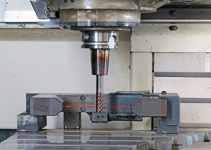

Das Lasermesssystem befindet sich am hinteren Rand des Maschinentisches und dient zum Einmessen neuer Werkzeuge ebenso wie zur Verschleißmessung und -kompensation. Der fokussierte Laserstrahl ermöglicht es, die Länge auch sehr dünner Werkzeuge ebenso präzise zu messen wie den tatsächlichen Durchmesser. Mit Hilfe dieser Messungen lassen sich Verschleiß und Ausbrüche an den Schneiden sehr genau erfassen. Gemessen werden alle Werkzeuge vom Kugelfräser mit 0,5 Millimeter Durchmesser bis zum 50 mm großen Messerkopf.
Die Vorteile der Werkzeugeinstellung in der Maschine liegen für Marcel Heinz, den Leiter des Produktionsteams im Werkzeugbau, klar auf der Hand: „Statt neue Werkzeuge langwierig an einem externen Messplatz zu vermessen und die Werte manuell in die Steuerung einzutippen, wird die Geometrie direkt in der Maschine erfasst und in der Werkzeugdatenbank der Steuerung abgelegt. So sind einerseits Fehler ausgeschlossen, andererseits können wir sicher sein, dass die erfassten Werte wirklich stimmen.“ Schließlich werden die Werkzeuge mit dem Lasersystem unter den gleichen Bedingungen gemessen, wie sie später in Bearbeitung eingesetzt werden – also eingespannt in der Spindel und unter nominaler Spindeldrehzahl. Und dank des ausgeklügelten Schutzsystems und der patentierten NT-Technologie arbeitet das System trotz Kühlmittel und Späne absolut zuverlässig.

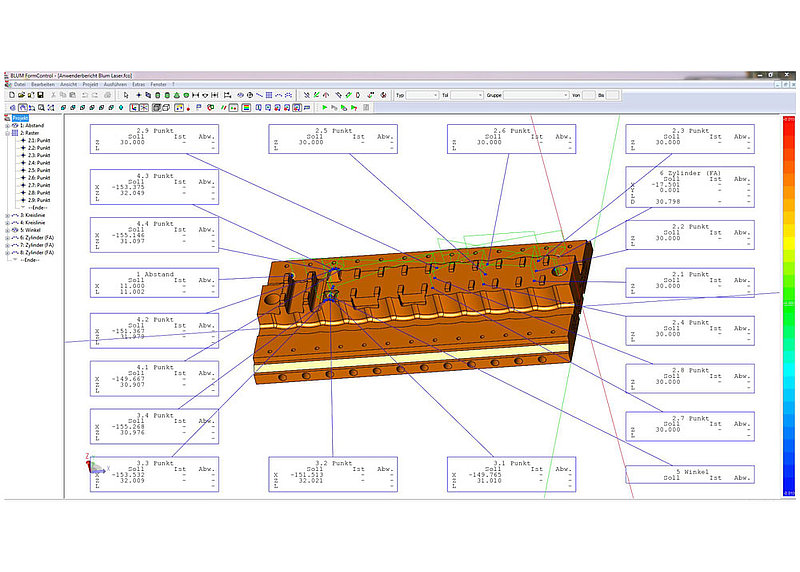

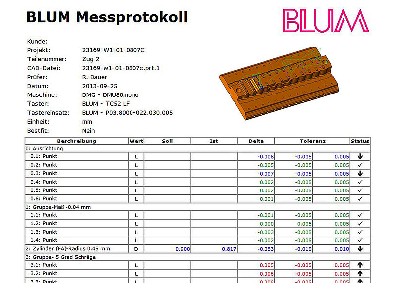

LaserControl Micro Compact NT unterstützt die Werkzeugbauer dabei Zeit zu sparen. Statt der externen Messung und der manuellen Übertragung der Messwerte haben sie in deutlich weniger als einer Minute die Ergebnisse direkt in der Maschinensteuerung. Das ist sehr schnell und ermöglicht es, ohne allzu großen Zeitverlust die Werkzeuge bei jedem Werkzeugwechsel einzumessen. Das hilft natürlich wiederum, eine hohe Präzision der Werkstücke zu erreichen. „Wenn man bedenkt, dass wir in einer nicht klimatisierten Halle auf der Bearbeitungsmaschine messen, ist die zu erreichende Genauigkeit schon verblüffend. Auch deswegen haben uns die BLUM-Produkte überzeugt“, zieht Marcel Heinz ein positives Fazit. „In Kombination mit der Messsoftware FormControl und dem Messtaster TC52 LF können wir unsere hohen Genauigkeiten ohne Probleme erreichen. Eine weitere Maschine mit vorinstalliertem Lasermesssystem von Blum-Novotest ist bereits angedacht. Wir haben alles vorbereitet, um auch den Messtaster und FormControl auf einer weiteren Maschine einsetzen zu können.“
