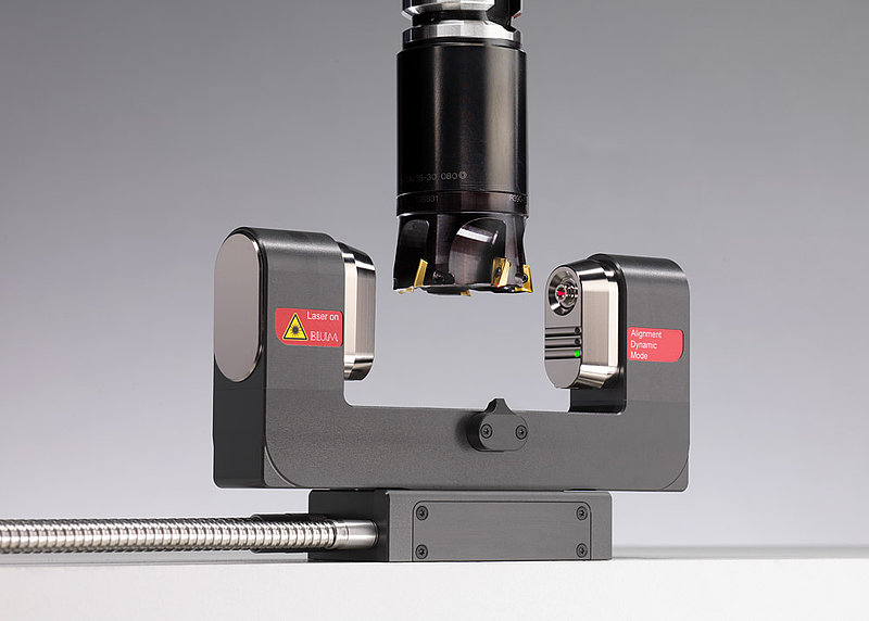

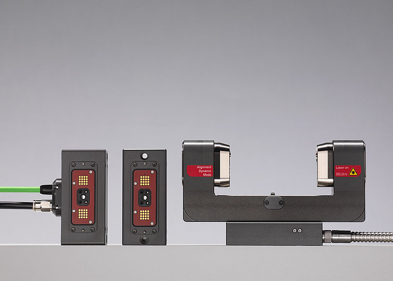

Blum-Novotest, führender Anbieter von innovativer und qualitativ hochwertiger Mess- und Prüftechnologie, präsentiert auf der EMO 2017 in Hannover (Halle 6, Stand D01) das neue Lasermesssystem LC50-DIGILOG. Damit stellt BLUM ein zukunftsweisendes, von Grund auf neu entwickeltes System vor, mit dem die Werkzeugmessung in Bearbeitungszentren revolutionär schnell, nochmals präziser, unglaublich prozesssicher und zukunftssicher durch neueste Einsatzmöglichkeiten wird. Und auch die Hardware kann mit vielen technischen Innovationen glänzen.
Alexander Blum, Geschäftsführer der Blum-Novotest GmbH, erläutert: „Das Messen in der Maschine hat sich als selbstverständlicher Teil der hochwertigen CNC-Bearbeitung etabliert. Automatisierte Maschinen und nahezu jedes 5-Achs-Bearbeitungszentrum sind heute mit BLUM-Lasermesssystemen ausgestattet. Grundvoraussetzung hierfür war die hervorragende Performance der Systeme unter widrigsten Bedingungen sowie die damit mögliche automatisierte Werkzeugmessung- und überwachung. Vor diesem Hintergrund war es gar nicht so einfach, die bewährte Lasermesstechnik mit NT-Technologie entscheidend zu erneuern. Uns gelang dieser Innovationssprung mit der Implementierung der von Messtastern bekannten DIGILOG-Technologie in das Lasermesssystem.“

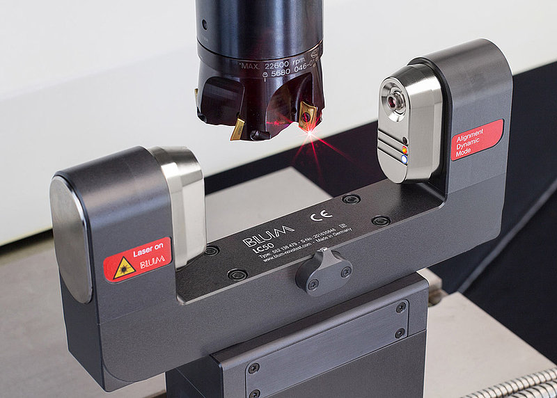

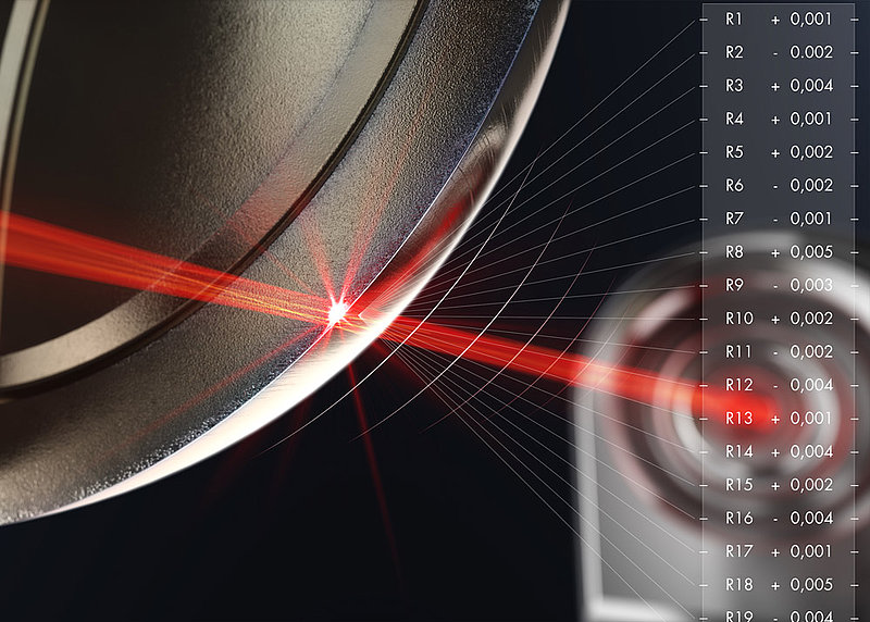

BLUM-Lasermesssysteme waren schon immer bekannt für ihre hohe Präzision und Prozesssicherheit. Dank der nun eingesetzten DIGILOG-Technologie konnten diese Attribute auf ein ungeahntes Level gehoben werden. Während die bewährten digital/schaltenden Lasermesssysteme mit NT-Technologie durch Abschattung des Werkzeugs nur wenige Signale zur Messwerterfassung erzeugen, generieren die neuen DIGILOG-Lasermesssysteme viele tausend Messwerte pro Sekunde unter dynamischer Anpassung der Messgeschwindigkeit entsprechend der Nenndrehzahl des Werkzeugs. Auch misst der neue LC50-DIGILOG jede Schneide einzeln, statt nur den Wert für die längste Schneide zu ermitteln, wodurch ein Vergleich von kürzester zu längster Schneide möglich ist. Als Resultat werden Rundlauffehler, verursacht beispielsweise durch Verschmutzungen am Konus der Werkzeugaufnahme, automatisch erfasst. Zudem erkennt der neue LC50-DIGILOG – aufgrund der Vielzahl an Messwerten pro Schneide – Schmutz- und Kühlschmiermittelanhaftungen am Werkzeug und rechnet sie aus dem Ergebnis heraus, was die Messergebnisse nochmals zuverlässiger macht.
Die vielen neuen Ideen, die die BLUM-Entwickler am LC50-DIGILOG umgesetzt haben, ergeben beeindruckende Vorteile für den Anwender: Einerseits konnte eine Mess- und Prüfzeitverkürzung um bis zu 60 Prozent realisiert werden. Des Weiteren wurde die Optik des Systems weiter perfektioniert, sodass die neue Generation dank optimierter Strahlform und eines um 30 Prozent reduzierten Fokusdurchmessers eine Absolutgenauigkeit jenseits aller vergleichbaren Messsysteme vorweisen kann. Aber auch die Homogenität des Laserstrahls haben die Entwickler von BLUM weiter verbessert, wodurch analoge Messungen überhaupt erst möglich werden. So konnte zum Beispiel der Einfluss von Kühlmittelnebel nochmals reduziert werden, was mit einer Steigerung der Genauigkeit und Prozesssicherheit einhergeht. Und durch das optimierte Design können trotz reduzierter Außenabmessungen je nach Ausführung bis zu 30 Prozent größere Werkzeuge gemessen werden.

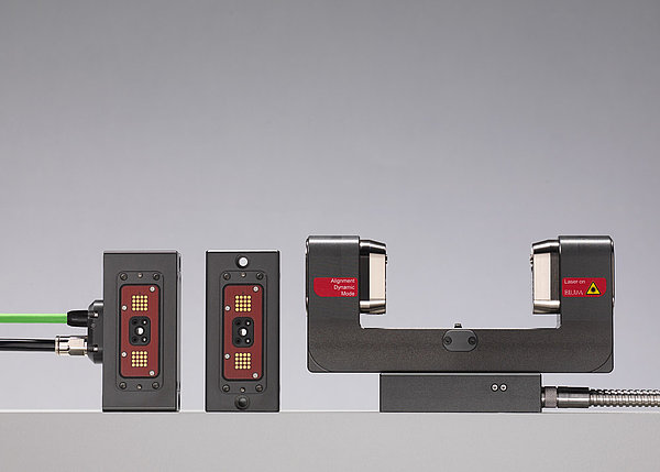

Eine Weltneuheit stellt auch das kompakte BLUM smartDock dar. Diese innovative Standardschnittstelle dient als Basis für alle neuen Träger-Systeme und enthält neben den elektrischen, mechanischen und pneumatischen Anschlüssen zwischen Maschine und Lasermesssystem auch alle notwendigen Pneumatikventile. Die beim LaserControl NT notwendige, separate Pneumatikeinheit kann im Falle einer vorhandenen Druckluftqualität gemäß ISO 8573-1 Klasse: 1.3.1 sogar komplett entfallen.
