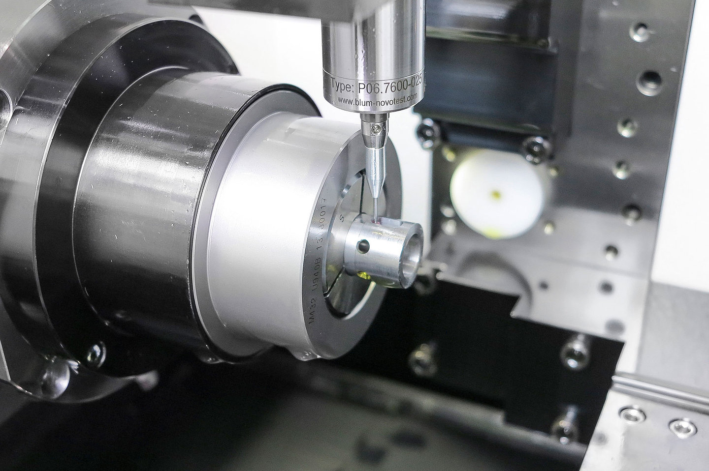

Scannender Messtaster in der Drehmaschine bei der Karlheinz Lehmann GmbH
Scannen in der Werkzeugmaschine
Ein komplexes Bauteil, unter anderem mit vier Langlöchern, bereitete Timo Lehmann, Geschäftsführer der Karlheinz Lehmann GmbH aus Oberwolfach, arges Kopfzerbrechen. Die Lösung waren schlussendlich eine Cincom M32-Drehmaschine und der Messtaster TC76-DIGILOG von Blum-Novotest.
„Hochkomplexe Bauteile stehen bei uns auf der Tagesordnung. Doch an einer Schnellverschlusskupplung für den Drucklufteinsatz haben wir uns ziemlich die Zähne ausgebissen“, berichtet Timo Lehmann von den Herausforderungen eines Projekts für die Parker Hannifin GmbH, einem der weltweit führenden Hersteller in der Antriebs- und Steuerungstechnologie sowie der Pneumatik. „Gehärteter und beschichteter Automatenstahl, Gewinde, Bohrungen und vier leicht konische Langlöcher sind die wesentlichen Bestandteile. Letztere waren der Knackpunkt an der gesamten Konstruktion.“
TC76-DIGILOG misst hochpräzise Langlöcher direkt in der Drehmaschine
Die Langlöcher dürfen lediglich eine Abweichung von 2 µm in der Parallelität gegenüber den Referenzwerten haben. Ansonsten schaltet die Maschine, die das Bauteil bei Parker-Hannifin vollautomatisch zusammensetzt, kurzerhand ab. Des Weiteren wäre die Funktion der Schnellverschlusskupplung bei Überschreitung der Toleranz nicht gegeben. In den leicht konischen Langlöchern befinden sich im zusammengebauten Zustand Kugeln, die nicht zu weit überstehen dürfen, aber auch auf keinen Fall durch das Langloch fallen sollten. Mit dieser Konstruktion verhindern die Schnellverschlusskupplungen von Parker den sonst üblichen Knall beim Lösen der Verbindung und ermöglichen zudem die Bedienbarkeit mit einer Hand. Genauso anspruchsvoll wie die Fertigung ist auch das Messen der Langlöcher. Der scannende Messtaster TC76-DIGILOG von BLUM stellte die einzig wirtschaftliche Möglichkeit dar, die Maßhaltigkeit in der Drehmaschine zu überprüfen.
Schließlich hat das analoge Messen immer dann Vorteile, wenn es um die Beurteilung von Flächen oder Linien geht. Würde beispielsweise im Fall der Anwendung bei Lehmann ein schaltender Digitaltaster eingesetzt, müssten bei der Vermessung des Langlochs – um eine ausreichende Auflösung zu erreichen – sehr viele Punkte gemessen werden. Der TC76-DIGILOG hingegen wird mit einer Messgeschwindigkeit von 2 m/min scannend über die Oberfläche geführt. Dabei generiert das System aufgrund der analogen Messwerterfassung in einem Bruchteil der Zeit eine extrem hohe Anzahl an Werten, genau genommen 50.000 pro Sekunde.
Seit Februar 2015 läuft das Team aus Cincom M32 und TC76-DIGILOG nun reibungslos in der Serienproduktion für Parker Hannifin. Der Ablauf ist dabei wie folgt: Zu Beginn einer Teileserie wird ein Referenzteil auf die Maschine gespannt und die gesamte Kontur des entsprechenden Langlochs abgescannt und aufgezeichnet. Das so erfasste Masterprofil wird in der Auswertesoftware hinterlegt. Die später produzierten Serienwerkstücke werden mit dem aufgezeichneten Profil verglichen und bei Überschreitung der Toleranzgrenzen ausgeschleust. Dadurch wird das eng tolerierte Langloch zuverlässig direkt nach dem Zerspanungsprozess in der Drehmaschine überprüft. Das Messen innerhalb der Maschine bringt per se schon einen enormen Vorteil. Wenn es dann wie bei der Schnellverschlusskupplung für Parker Hannifin problemlos in den Nebenzeiten geschieht, kann es kaum besser laufen. Das ermöglicht Lehmann eine 100-prozentige Kontrolle, bei der ‚Fehlertrends‘ durch eine Auswertesoftware frühzeitig erkannt werden.
