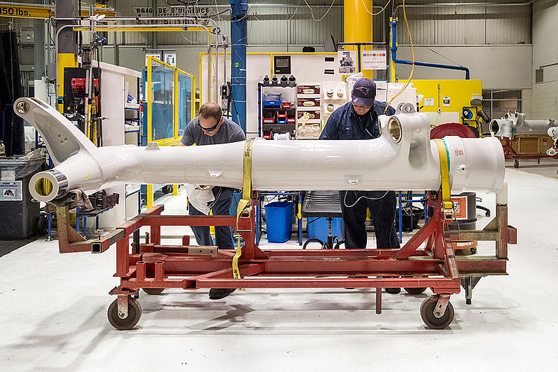

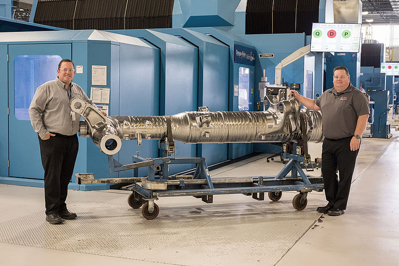

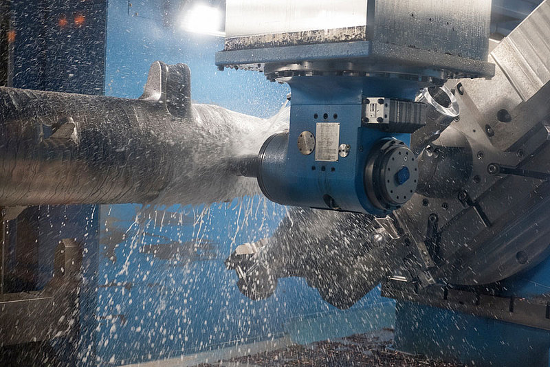

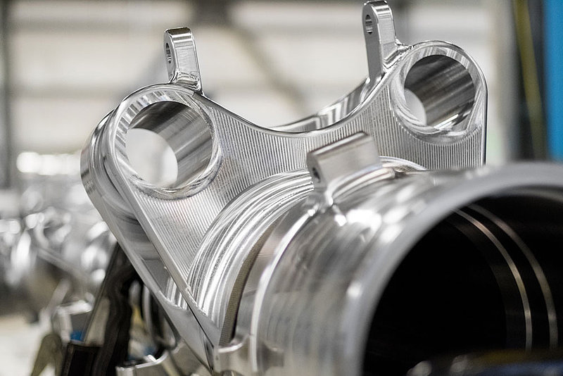

Die Hauptkomponente jedes Fahrwerksystems ist zunächst einmal ein massives Schmiedestück, das bis zu acht Tonnen wiegen kann. Jedes dieser Teile wird in CNC-Bearbeitungszentren zuerst mit Schruppfräsern grob vorbearbeitet und anschließend mit einem Schlichtvorgang auf Fertigmaß gebracht. Im letzten Schritt wird dann die Oberflächenqualität kontrolliert. Da die Prüfung der Oberfläche an dem noch in das Bearbeitungszentrum eingespannten Fertigteil erfolgen musste, hatte diese Rauheitsmessung – neben dem Zeitaufwand für den Bediener – auch Auswirkungen auf die Taktzeit der Maschine. An jedem Werkstück mussten zehn Bereiche geprüft werden, der Vorgang dauerte etwa 45 Minuten. Weil die Genauigkeit der Messung von der korrekten Positionierung des Handmessgeräts durch den Bediener abhängig gewesen ist, war die Möglichkeit menschlicher Fehler ebenfalls in Betracht zu ziehen. Aufgrund des hohen Zeitaufwands musste Shawn Page, der die Aufsicht über den Fertigungsprozess bei Safran hat, auch selbst eine gewisse Zahl von Oberflächen prüfen.

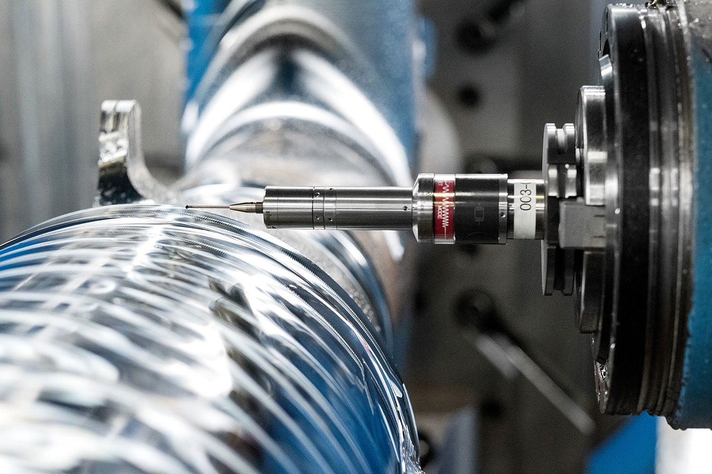

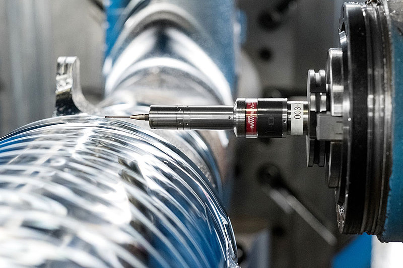

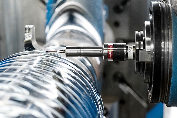

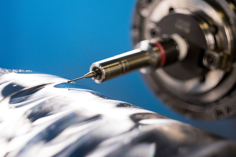

Nach mehreren überzeugenden Produktpräsentationen wurde die folgerichtige Entscheidung getroffen, dass die Rauheitsmessung an der Hauptkomponente des Fahrwerksystems zukünftig mit dem TC63-RG erfolgen soll. Mittlerweile hat sich der TC63-RG in Mirabel absolut bewährt. Schließlich erfolgt die Erfassung der Oberflächenqualität schnell und zuverlässig: Das Rauheitsmessgerät wird wie ein ganz normaler CNC-Messtaster in die Maschinenspindel eingewechselt und misst dann an den vordefinierten Stellen die Oberflächenrauheit. Innerhalb von wenigen Sekunden kann so die Werksstückoberfläche μm-genau geprüft und entsprechend der Rauheitskenngrößen Ra, Rq, Rt, Rz und Rmax ausgewertet werden.
